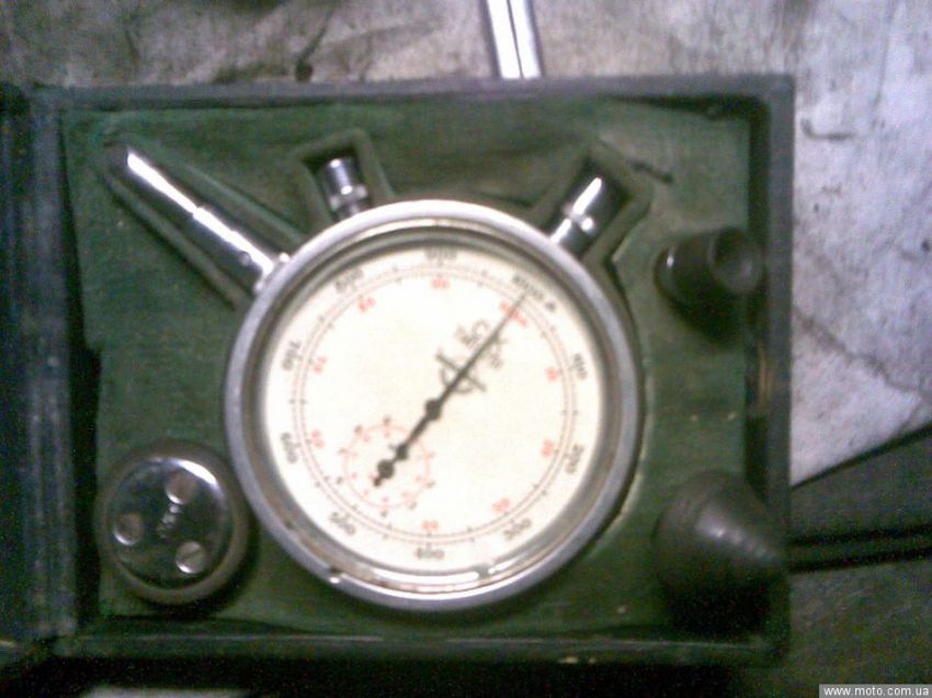

Я где то фото кидал этого тахометра с насадками.Торцевые насадки(я мерял именно одной из них с обратным конусом-от крыльчатки охлаждения,там как раз прилив по центру подходящий)-для измерения оборотов в минуту,а колесики вроде бы для измерения скорости-метров в секунду,или что то подобное...

Откровенно говоря - совковый МЕХАНИЧЕСКИЙ тахометр  и 15000 лично у меня не укладываются в мозгу. Скорее всего после определенных оборотов там нереальная погрешность. Можно ТИП ПРИБОРА  В СТУДИЮ? И пробьем у у знакомых метрологов или тупо поспрашиваем про 15000 на этом девайсе по нэту 03_biggrin

Коля, поисковики по фоткам пока не придумали, на приборе должна быть маркировка. откровенно говоря, даже электронные тахометры времен развитого социализма больше 10000  не вытягивали( я работал по молодости старшим лаборантоминженером в ХИРЭ, мы постоянно сотрудничали с метрологией). И более чем уверен , что 14000 оборотов на этом раритете померять с приемлемой точностью невозможно.
п.с самое смешное , что до 6-7 тысячь скорее всего меряет с приемлемой точностью.

Вот этот тахометр. Фото взял с темы Лидаводов

я видел вот типа такого-СНГ. ТЧ-10Р тахометр
ТЧ-10Р тахометр стрелочный
Назначение:
Тахометр часовой ТЧ 10-Р (в дальнейшем - тахометр) обыкновенного исполнения, класса точности 1,0 предназначен для измерения частоты вращения частей машин и механизмов, имеющих центровочные элементы, и линейных скоростей способом непосредственного присоединения. Область применения универсальная.
Технические характеристики:
Комплектность:
Тахометр, паспорт, наконечник с прямым конусом, наконечник с обратным конусом, наконечник дисковый, футляр.
Пределы измерения:
- частоты вращения об/мин.- от 50 до 1000 до 10000;
- линейных скоростей, м/мин.- от 10 до 100 и от 100 до 1000.
Допускаемая основная погрешность измерения от верхнего предела измерений:
- частоты вращения, % - ± 1;
- линейных скоростей, с помощью дискового наконечника D=31,62% - ± 2
Рабочий диапазон температур, °С - от минус 10 до плюс 50.
Тахометр устойчив к воздействию вибрации в диапазоне частот от 10 до 25 Гц с ускорением 5 м/с2.
Номинальное значение одного деления большой шкалы:
- для частоты вращения, об/мин - 10;
- для линейных скоростей, м/мин - 1.
Номинальное значение одного деления малой шкалы:
- для частоты вращения, об/мин - 1000;
- для линейных скоростей, м/мин - 100.
Габаритные размеры мм, не более - 113х90х25.
Масса прибора с наконечником кг, не более 0,3.

30_crazy  ИМЯ, сестра,ИМЯ 08_lol
Не надо нам фоток, , дайте маркировку, а мы посмотрим в каком диапазоне у этого секундомера приемлемая точность 17_wink
16.01.2011 р.
Получается,что он только до 10000  оборотов. 06_question

Пределы измерения:
Вот и и ответ .
Для стоковых движков  - приемлемо, а для высоких оборотов будет врать  как китайские девайсы на альфах(там тоже кричат о 12000 оборотов, а подключаешь нормальный тахометр - больше 8700-8800 не получается.
п.с. А с учетом износа точной механики за время вильной Украины - то и в диапазоне мерять нельзя. Хлам
