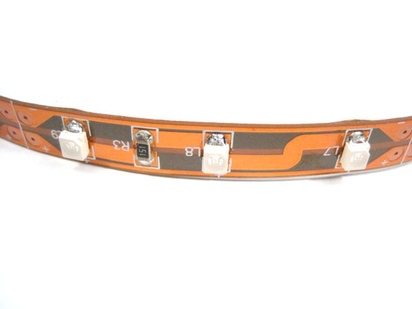

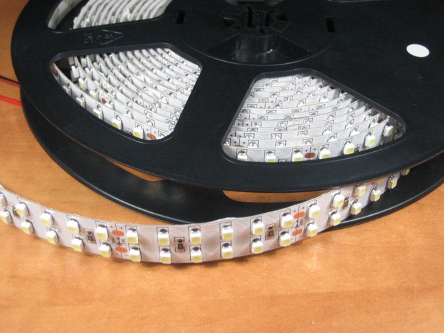

Пожалуйста:
1фото-Светодиодный шлейф LINE-TWN-ULTRA-IP24 (3-х цветный)
2фото-Светодиодный шлейф бокового свечения UL-3528H190B30K9N6-12_519 (синего свечения) или Светодиодный шлейф бокового свечения UL-3528U4F30K9N6-12_518 (красного свечения)
3фото-Светодиодный шлейф RC3528W1200-24 (белое свечение)

Если имеете ввиду варианты исполнений, то их множество как и марок этих лент или шлейфов.
Как это называется?
Светодиодный шлейф

эта линейки есть различных видов - отличаются основой (есть на жёсткой,а есть на силиконовой самоклеющиеся основе) так же отличаются  углом свечения,так-же есть трёх цветные(РГБ - ред,грин,блю) которые с помощью пульта(контроллера) могут светить любым цветом,или просто светить или моргать различными комбинациями цветов.
1 фото на жесткой, 2 РГБ на силиконовой основе,3 контроллер
