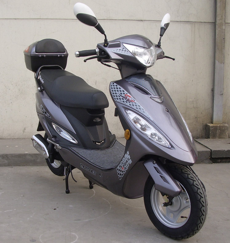

поехал я с батей, его забирать. когда мапэдку я узрел, тагды сразу ж офигел..... : весь в хламе, в полу-разобраном да кучи склееном, с висяще-тянущейся проводкой, в сантиметровом слое пыли грязи и гавнЭ (в прямом смысле этого слова), на спущеных колесах..... как начал вытягивать его - понял что двиг не 139кмб, тем более вертикалка, да и походу 2х тактник....
тарам-пам-пам (многа буквЭ)
на фото он уже немного протерт и снят кофр с багажником (для транспортировки)
