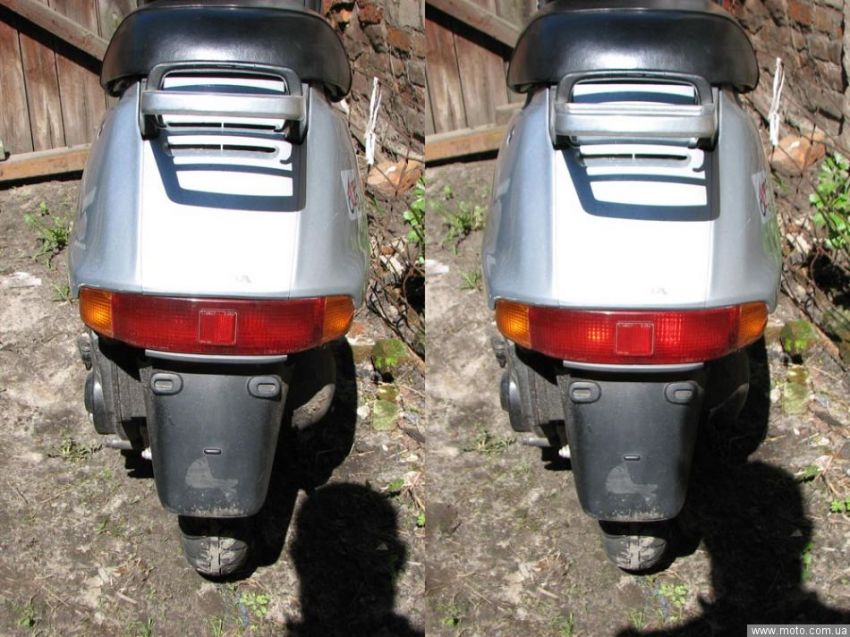

13.04.2011 р. відповів для Devais
Я так понял фотки должны быть? Или к чему это все?
слева сток, справа это
было тут: http://www.moto.com.ua/forum/topic-231223/message-621253/#621253
удовлетворил?

13.04.2011 р. відповів для beard
удовлетворил?
я с телефона. Чуть не пойму. Скутер даже не переместили, а тупо фотнули с нажатым стопом и без? Я не вижу, чтоб сток горел.
Хм, то есть стоковые лампы светят лучше, я прав? Слева сток, справа - светодиоды. Слева я вижу чёткое световое пятно, справа непонятно что. Вот и доказательство...

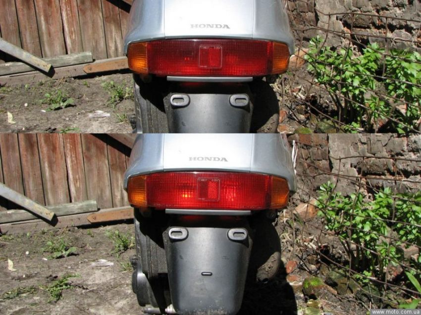

20.04.2011 р. відповів для Wicker
наконец то солнце и вот что вышло
со стоковыми лампочками сам видел как светит,
