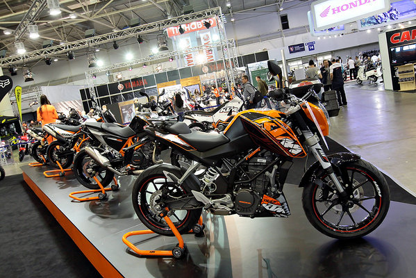

16.05.2012 р. відповів для SashaOleinik
О КТМ 125 Duke
так а что там говорить  18_good
радует микс компонентов из которых лепит свою технику КТМ, хотя не являюсь ее фанатом

16.05.2012 р. відповів для motoEPC
Ой, а что на выставке было?
ну как видишь  01_smile

17.05.2012 р. відповів для SashaOleinik
я там 3 дня на ногах с 9 утра до 7 вечера  03_biggrin
а так же день перед выставкой
Мотобайк 2012
тут чуть фоток, рассказывать особо нечего
