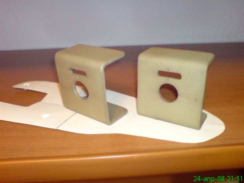

Кто знает  где достать такие направляющие ?
Родные просто говняные и не удобные , гнуться и скручиваются.
Поставь в место этих штук обычные шайбы, и все.
24.05.2010 р. відповів для SashaOleinik
В своё время хотел поставить т.н "улитки" чтобы убить 2-х зайцев одновременно. Переделка свелась бы к привариванию/прикручиванию небольшого винтика с каждой стороны маятника для создания отправной точки натяжения:
Пару можно достать за 20-25 баксов - практично и эстетично.
Змінено: 24.05.2010 р., skrew

А как же по обычным шайбам его ровно выставлять ?
Вчера даже с теми метками долго игрался пока ровно поставил.
24.05.2010 р. відповів для Shturpak
Один из мастеров на сервисе меня научили выставлять колесо по одинаковой длине штифтов (тех которые с подтягивающими гайками). Такое выравнивание выходит очень точным. Это можно почувствовать при езде без рук - мотоцикл не уводит в сторону.
Все верно, я тоже так делаю, меряю расстояние штангель-циркулем с точностью до 1 мм.
Меткам доверять нельзя !!!
http://www.avtomotovelo.com.ua/shop/templates/Original/images/8.gif

24.05.2010 р.
Я тоже было кинулся так мерить, но местные "спецы" отговорили , сказали что мол длинна этих штук может быть разной.
Все таки буду делать так как вы советуете.
У меня возникла идея заварить так как я на рисунке зигзагом зарисовал, получиться что этими болтами будет удобно регулировать положение колеса в обе стороны.
Иначе они просто выпадают вместе с затычками.
Змінено: 24.05.2010 р., Shturpak

25.05.2010 р. відповів для Shturpak
Не знаю, как там на 125-ке, но на 250-ке они одинаковые. Я по ним выставляю.
