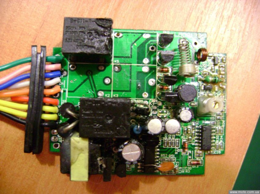

вот тебе моя. правда я ее уже распанахал.
выкинь. купи автошную обычную, без обратки ( ну а хош и с обраткой) . я этой ладу не дал.

Видиш твоя  какрас с пружинкой на замыкание , а моя нет я так понимаю звук усиливается и потом когда доходит до порогового значения срабатывает.
никакого там нет замыкания- там магнитно-индуктивный датчик.
нету ваще датчиков удара на замыкание ( мож и есть- не встречал скока ковырял)
в  твоей- нет НИКАКИХ подстроечных резисторов. если хош потрахацца- займись подборкой резюков.
а лучше Выкинь эту гадость, и купи нормальную сигналку. благо в 200 грн влезешь.
зы- сирена с китайской не пойдет- она не автономная. она только с китайской сигналкой пашет- там  дроссель намотан, и шпарит на нее вольт 70. на фото в левом нижнем углу под реле он.

1) а что тогда это на фото
2) а ты уверен что за 200 будет лучше штатной
Val
03.07.2011 р. відповів для KIPiA1983
это магнит
