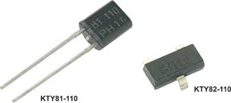

А зачем такие экзотические датчики температуры? Я думаю найти их будет не просто.Да и корпус у них потребует какой то платы. К тому же я понимаю они аналоговые.Не лучше разве взять DS18B20? (как у вдохновителя). С ними вроде проблем нет нигде. Только конечно не вешать их на одну шину и заморачиваться с ID для каждого.
Мои критерии при выборе датчиков - низкая цена и большой диапазон, что даёт универсальность применения.
Датчики температуры -
kty81-210 наружный
Диапазон - -55...150
Точность +-0,6
Цена - 4.85
kty83-110 для мотора.
Диапазон - -55...175
Точность +-3
Примечание - корпус датчика позволяет вставить его в латунную трубочку, что уменьшает сложности при инсталляции.
Цена - 9.07
DS18B20 снят с производства, замена DS18B20+
Параметры и протокол одинаковы.
Диапазон - -55...125
Точность +-0,5
Примечание - требует 3 проводного подключения.
Цена - 17.00
Вывод - DS18B20 годиться только для измерения воздуха или ОЖ у 4Т. Голова у воздушек нагревается до 150 легко. Даже масло 4Т летом нагревается выше 120 градусов.
