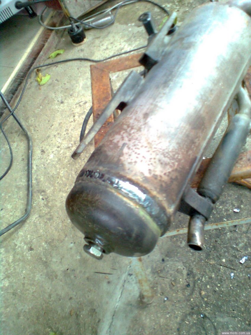

Вот  и я добрался до выхлопной трубы разрезали а чистить не чего! Ну и заварили назад как и было! Методом научного в тыка глугшак можно исключить!
единственное что порадовало племяшка в гости зашла и скоро я буду двоюродным дедулей!
Поздравляю с хорошей новостью.Что касается глушителя то я сколько видел резаных все были чистейшие.Главное не трогать дожигатель иле катализатор незнаю как точно называется то осинное гнездо.
ну да я не и не трогал его. всё разрезал аккуратненько и всё поставил на место там где и росло!
