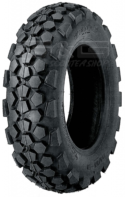

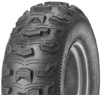

Колеса у лиды маловаты - факт. Хотя интересно попробовать какой нибудь зубастый протектор - может и неплохо получиться. По себе знаю - самое страшное наметённый ветром или намытый дождём песок с мелкими камешками на поворотах. Однажды буквально чудом не свалился.
Сейчас стоит передок данлоп а зад бриджстоун - на мокром асфальте едет увереннее чем на сухом! Серьёзно! Я во время дождя в повороты свою бабульку почти ложу, если тороплюсь и никого рядом нету.
Вот такие бы попробовать резины 03_biggrin

07.07.2015 р. відповів для akuma78
Такую резину ставить тем,кто 95% ездить по грунтовке в любую погоду.Но опять таки-передок как намотает грязи с травой на колесо...будет очень невесело...Да и сзади там просвет небольшой,так что не ее эта стихия-бездорожье...
Пан фигнёй решил пострадать   03_biggrin зубастая резина натащит тебе грязи на картер, возле цилиндра, присохнет, и заклинит колесо, ну или если долго будешь ехать то просто тереть будет, а выколупать её оттуда ох не просто, поверь мне на слово, я как то утром не смог свою из гаража вытащить.  Я езжу в основном по грунтовках, ну и погодных условиях тоже, когда то были карпаты, то проходимость у него на порядок выше, и это даже при том что мощности нет, для уверенной езды по бездорожью нужно даже не гребущие свойства резины а её способность держать курс, а это означает управляемость, тобто когда ты поворачиваешь руль то что то адекватное происходит, достигается это узкой резиной, которая продавливает себе лыжню и ты едешь как бы по рельсам, лидкин же передний, широкий и не загруженный бублик на это не способен, а поставишь зубастый протектор будешь как клоун. То что по свежевымытому асфальту хорошо идёт согласен, грязь смыло и нету пыли и мелкого песочка, который работает как смазка.. Есть у меня один падлючий поворот, с асфальта на насыпную дорогу,   02_sad сколько там адреналину наловил....   вообще то леадка не предназначалась для такого, так что требовать от балерины забег с препятствиями  06_question   На рыбу езжу с приятелем, он на активе, по болотцу я в его колее застряю а он даже шасси для страховки не выпускает, едет как по обычной дороге, вот тебе узкий большой скат и правильная развесовка.
