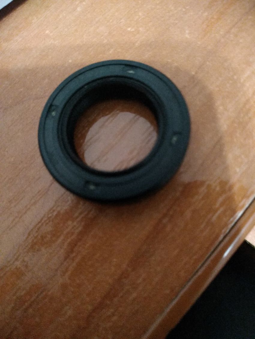

22.10.2019 р.
Не у всех есть возможность ставить оригинал,
С этим согласен.Но если-бы была нормальная альтернатива по сальникам конкретно мотора JF06E
Я бы их посоветовал.Тот же Кок ставил,я писал что он ссыканул сразу а значит больше его никому советовать не буду.А с таким размером (это левый сальник со стороны варика) больше никто не продаёт кроме КоК.И то у фирмы Кок этот сальник выполнен немного не в размер..на одну десятую в одном размере есть разница там 19.5 вместо нужных 19.4 а это тоже важно
С правой стороны да,размер ходовой и найти легко.

22.10.2019 р. відповів для Andy_e
Когда холодает, скут мой заводится после 10того кика или сразу, НО после дозы бензина под лепестковый...03_biggrin Грешил на китайские сальники, может подсасывает и беднит. Точнее на левый большой, тот, что больше всего не совпадает с оригиналом.
Взял КОКовские с размером 19.5 вместо 20.0 мм. Дождался зимы и ... ничего не изменилось.02_sadКак заводился с праблами на холодную, так и заводится дальше. Потёков и запотеваний не было ни на китайских, ни на этих. Был почти уверен на положительный результат, но практика показало другое.02_sad
Кстати так и езжу на том КОК который год.., служит без проблем, потёков не видно и заводится нормально... пока морозов нет.
Сегодня по окружной топил... 60+ ехал. Всё чётко и предсказуемо, только двигатель жалко.. слыша его обороты.68_totakeumbrage
Змінено: 22.10.2019 р., Юра-Ездок

22.10.2019 р. відповів для Юра-Ездок
Вот сальник КОК,железо залитое резиной.
Змінено: 22.10.2019 р., veterok2607
22.10.2019 р.
где железо??????????06_question
22.10.2019 р. відповів для olegsuzuki
Внутри03_biggrin просвещается через технологическое литье.
22.10.2019 р.
просвещается
так она во всех сальниках ** просвещается**( 05_shok05_shok06_question15_badgrin  не знаю правда как резина может ПРОСВЕЩАТЬСЯ ,  в театры ходит, или  библЯотеку посещает 06_question15_badgrin)   в **коках**,**ноках  ** и прочих там  **кортеках**
22.10.2019 р.
я вот только одного не пойму: есть металлическое армирование или нет - это так важно? ведь слезить начинает в месте манжетки - внутреннего кольца, на вращаемом валу. а не на посадочном месте. если трабла с посадочным, то можно и герметиком "залечить".
а вот по манжетке... говорит о несоблюдении допусков при изготовлении, недостаточной эластичности резины, отсутствие или хреновое исполнение маслоотражающих насечек
п.с. это при условии не угробленного вала
Я на првокации с театром не ведусь,03_biggrinвсе прекрасно ты понял и знаешь.07_dirol
22.10.2019 р. відповів для veterok2607
Просвечивается,виднеется
Змінено: 22.10.2019 р., Veps
22.10.2019 р.
Видимо важно,может  чтоб плотной посадке не "коцать резину" либо не деформировало,х.з.06_question
22.10.2019 р.
та возьми расковыряй любой сальник, в любом из них металл
