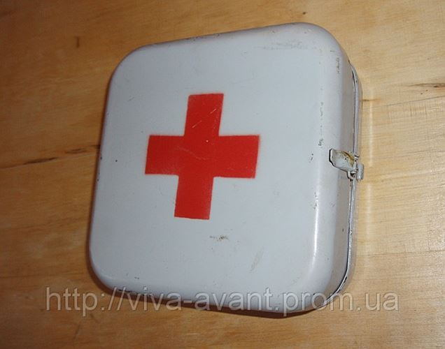

Подскажите куда деть аккумулятор?
Шоб не лепить аптечку-
