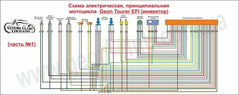

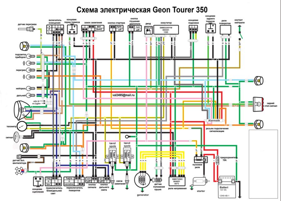

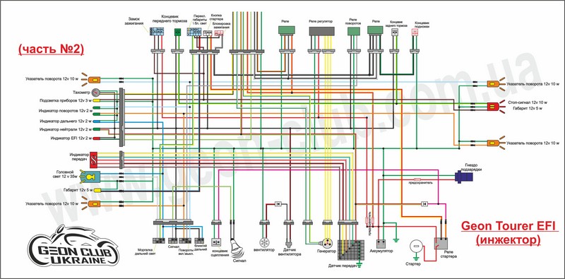

ИНЖЕКТОРНАЯ СХЕМА... КАРБЮРАТОРНАЯ...

Инжекторная...

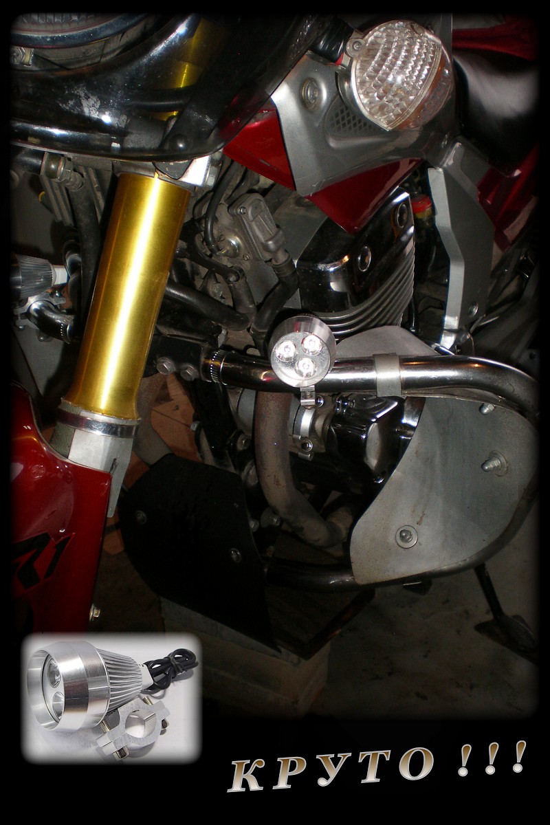

В Москве и мотоциклов то таких нет. Даже в Ростове где Десерт находится на гарант.моты ничего нет. У одного полетел коленвал в 15 тыщ и наверно на помойку выкинет. Мне от вас везут запы с Донецка. Арда везёт их с Одессы. И бензонасос и сальники на вилку. и форсунки и возд.фильтры. и тросы сцепы. и корзину в сборе и ведущие 530 мне оттуда привезли. У меня три движка 253-их для Кинлона-250 и один 262-ой. Даже крышки у них переставляются друг с друга. Может и коленвалы одинаковы. Поджали за счёт ГРМ 10 мм. Не мерял. На инжекторном надо обязательно всё менять на диоды. Всё поменял и теперь генератора хватает. Звезда на зад только 32 или 33-34 520-тая. Ставил на зад 38 от ТТР. Обороты стали как на 250-тке. Клапана быстро разбалтываются и жрёт много. зато тяга хорошая. Идеально для 262-ого только 32 зуба. Меньше и не поставить - цепь подвеску сожрёт. Ценные лампы...Дарю... и сайт дарю....kupinatao.com/mototsikly-mopedy-elektromobili.aspx А это с Донецка...
