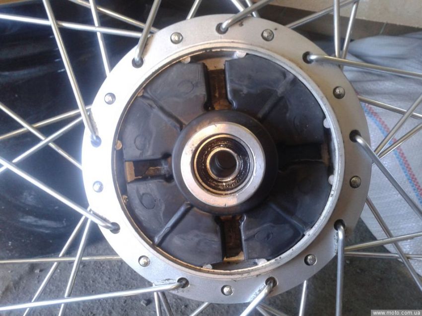

29.05.2013 р. відповів для GLEB83
размеры точные
Если размеры точные , тогда выбор задних звезд у вас невелик.
И второй вопрос - демпфера вы смотрели? или ведомая звезда тупо крепится к ступице?

Последние две фотки это переделал крепление пластика ( у кого вайпер тот поймет ), а насчет звезд сталкивался с переделкой звезд с помощью сварки полуавтоматом есть одна задумка, но это все думаю будет позже. насчет 520 цепи - лучше остаться на 428 но взять качественную, 520 будет тяжеловата.

30.05.2013 р. відповів для GLEB83
Обмеряй, и выложи, пожалуйста, размеры демпферов, это расходник почище цепей и звезд, надо будет поискать аналог.
