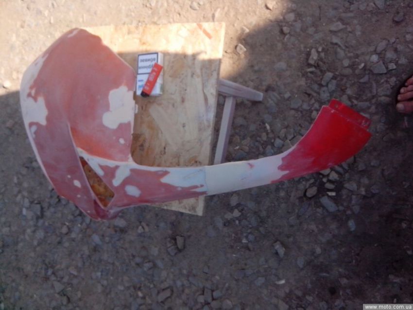

понемногу близиться к финалу реставрация/ремонт возыка. Пара фоток реставрированой пластмасы/сидушки.
Единственное что не нашел на просторах интернета, пластика на руль. Может кто подскажет где такое растет?
