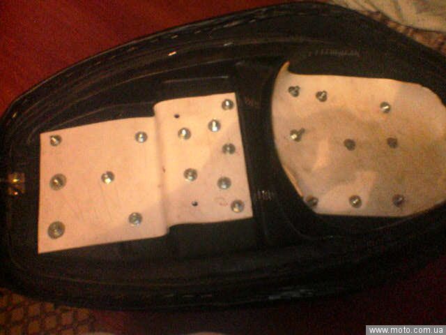

30.03.2011 р. відповів для UYX1975
эта конструкция развалится через 300 км
у меня было то же самое.
нужно основание сидухи менять- будет рвать по всем швам дальше. проверенно лично
Змінено: 30.03.2011 р., Val
UYX1975
30.03.2011 р. відповів для Val
То что ты видишь это не все!!там еще с другой стороны сколько же пластика и он стянут между собой болтами-а между ними,старый китайский пластик !!! 08_lol имхо конечно рассыпется через какое то время-ну а,новое основание сидухи,взять негде!! 01_smile
fed1r
Пробег у меня 12 тыс!!сидуху чесно говоря не так сильно и разворотило-просто решил основательно сделать!а такой страшный вид получился потому что белым пластиком ремонтировал-вот и кажется что всей сидухе пипец!! 01_smile а ты укреплял сидуху,между пластиком и поролоном??или как то по другому?если фото есть выложи-может и я себе так сделаю! 20_drinks
Нет. Пластина под тазиком, закручена на два болта к раме, теми которые крепят тазик в бардачке.
И перед тазиком уходит вверх, торцом подпирает носик сидухи, укрепляет передний пластик(черный, на котором люк доступа к свече). толщина пластины 4мм. Выгнул по пластику, местами пришлось поработать сваркой.
Пластина не даёт сидухе прогинаться  спереди, тем самым уменьшает риск трещин, но риск всёже есть 01_smile
Фоток выложить немогу, поскольку нужно разбирать унитаз, а там всё плотняком...
Змінено: 30.03.2011 р., fed1r
UYX1975
31.03.2011 р. відповів для fed1r
Спасибо!!и без фото понятно!!! 20_drinks
