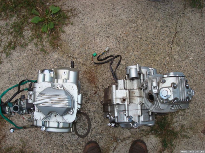

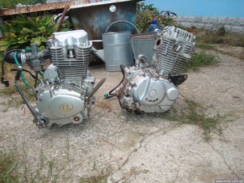

у мене пробіг 12 890 км - післязавтра вихідний буду робить ТО, якщо масла знову зіллю 500мл +-10 то двигло на капіталку, а раму кину Вікінговський мотор. Клапана грюкали - перевірив менше 0,05... Виняв свічку після 3-4к вона з оплавлений центральним електродом??? обчем ще в карб поліз продув канал ХХ і переставив плашку на голці в центральне положення.
Як результат мотор шепче, тягне як дурний, заводиться з півтика, ХХ 1200-1500 стабільний (як поставиш - можна навіть менше, тоді стрілка тахометра з нуля не рухається  15_badgrin ) - явно не хоче ремонту, а треба = вже підшипники з АМ приїхали!
Гарна новина - експертна комісія постановила - то мені здалося = підшипник нормальний!!! двигло колоть не треба!!!!!
Погана новина - сальник на вторинному валу КПП тече, гарна новина - можливо маслозйомні кільця живі 01_smile ?
Змінено: 10.09.2013 р., Grom
