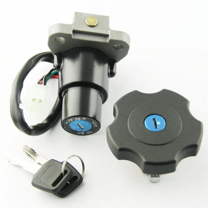

Привет всем)
Подскажите пожалуйста, какой замок можно поставить взамен, потому что мой приказал жить.
Ну или если поделится кто-то кодом запчасти - буду рад!
Мануал, который в первом сообщении - уже недоступен.
Спасибо!

у меня замок зажигания тоже барахлит.  я влил туда спирт и покрутил его. пока работает
01.04.2020 р.
А замок часом не такий як в юбрика?06_question
https://moto-donor.com.ua/p174270736-zamok-zazhiganiya-komplekt.html
https://mototema.com.ua/komplekt-zamkov-zazhiganiya-rulya-benzobaka-js150-3-r6

Привет всем)Подскажите пожалуйста, какой замок можно поставить взамен, потому что мой приказал жить.
По внешнему виду замок подойдет от Yamaha XT 225 Serow
