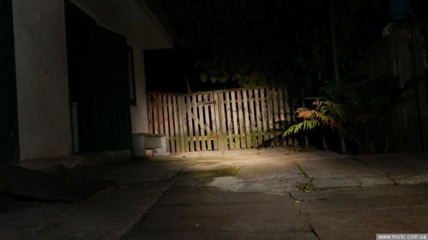

Ребят прикупил вот такие лампочки 2V 35W
Поставил две штуки у меня, на Viper R1 Race 50, а оно еле светит емае думаю. нетянет карочь.
Потом отъехал от дома вытащил одну, а оно как засветит лучше чем две родимые лампы. но этож не вприкол ездить с одной фарой когда две.
Вопрос в том как сделать чтоб светили две лампочки?
фото прилагаю
как светит одна новая лампа
две старых по 18ватт
Viper R1 20000km.
Змінено: 18.08.2012 р., buriak

только питание если от акума подключить.... просто гены нехватает на то чтоб разжёч две лампы по 35вт.

А к 51_angel ак запитать на АКБ?? Сильно садить будет??
Viper R1 20000km.
18.08.2012 р. відповів для buriak
Если ёмкость аккума 3 А/Ч, то при 70 мА будет работать 3000/70=42часа

70вт/12в=5А. если аккумулятор 5-7 Ач, то хватит ёмкости на час. Вобщем износится он быстро.

Надо переделать генератор, поставить рр , к примерк, от Актива. ну и слегка пределать разводку питания основного света

просто, только не лампочки а лампочку(одну-то на сток проводке и кнопке оставь) , вообщем со второй минус на раму, плюс с акума на тумблер с тумблера провод на контакт плюса лампочки(на ближний контакт) , ну и всё включаешь тумблер замыкаются контакты плюс акума с контактом  плюса лампы и она загорается. Как-то так.
а вообще нада было ставить две по 18вт 01_smile  или катать на одной фаре с лампой в 35вт

Ну я примерно так и представлял, по такому же принципу стаыил себе подсветку на DNIWE. Сегодня скуплю прибамбасы буду ставить самому просто интересно что получиться.
Не я ж показал скрин какой толк от двух по 18вт. светят хуже чем одна на 35вт. а с олной ездить невариант. и некрасиво. а с двумя хоть жаба давить небудет что меня слепят а я нет. 01_smile 15_badgrin

родные лампы могут быть плохие, потому и светят так плохо. 18 ватные обычно хорошо светят

Короче поигрался и хватит.
Сначала по совету Pitbull подключил одну фару через АКБ вторую оставил как есть.
Включил от АКБ светит как прожектор от геника слабее. непонравилось.
Стал подкл. Две к АКБ. О епта светит аж глаза вылазят. НУ лан думаю вечер будет поеду кататься.
Вечером сел буквально на пол часа прокататься.
Приехал домой заглушил. ПОка открыл гараж, заводить а х...р там. акум дохлый.  12_cray
Короче гнилой номер.
сегодня дождь, от расстроенных чувств фотки и невыкладываю.
Буду переделывать на все как было. Хотя что проделал такое интересно опыт будет.
Никому не советую.
