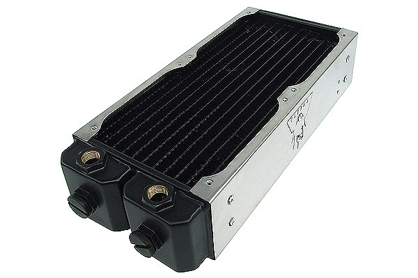

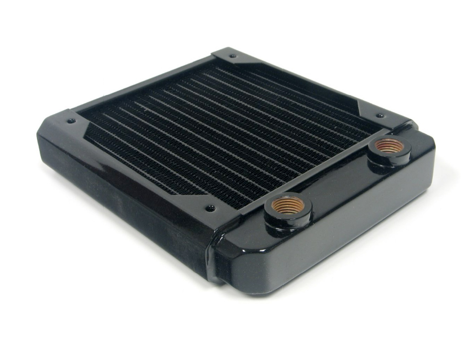

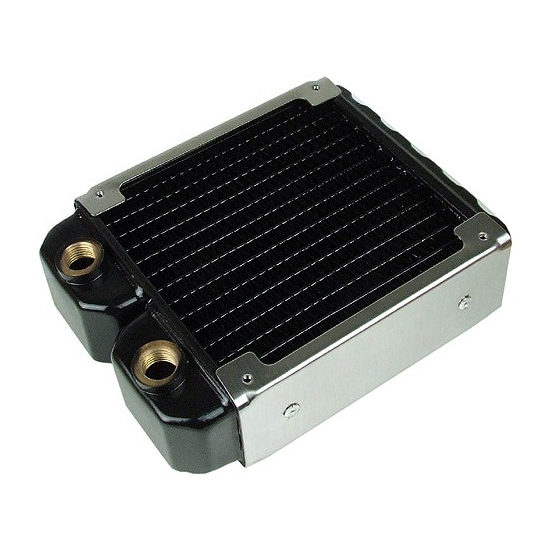

Есть вот такие, по 450 гривен.
такие - по 410 гривен
такие - по 800 гривен.
 Все радиаторы - под 120мм кулера.
Сссылка на магазин - здесь

Alphacool NexXxoS Xtreme I Rev. 2  Цена: 410.00 Грн. на складе нет.
Black ICE GT Xtreme 120 Lite Цена: 450.00 Грн. на складе нет.
На складе нет, но по размерам мне подойдёт да ещё и куллер возможно устанавливать вообще красота и красиво эстетически смотрится но цена, понятно за красоту нужно платить бесплатный сыр только в мышеловке.
avast
30.05.2013 р. відповів для LEOPARD
Добрый день Олег. Спасибо за сайт посмотрел.
В личку отправил лот на такой радиатор с АУКРО, ценга 295 гривен.
Собственно говоря - выложенный сайт просто позволяет наглядно выбрать модель радиатора, даже если нет в наличии - всегда можно поискать приглянувшуюся модель в поисковике
