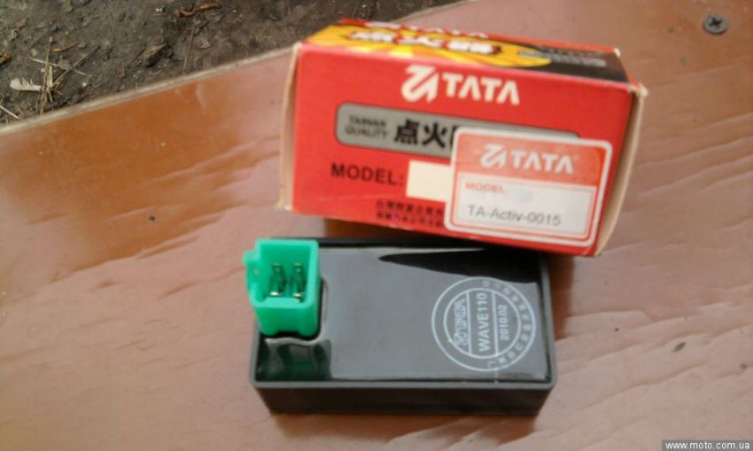

Перестав глушитись двигун кнопкою і замком зажигання. Скажіть в чому може бути причина?? 01_smile
20.02.2014 р. відповів для Messi512
провод на коммуте отошел, что на массу замыкается для глушения. раз ни стоп-двиг ни замок не помогают, то он. сигналка стоит? не в ней причина? возможно, понадобится перемчка
20.02.2014 р. відповів для tsinik
сигналізація не стоїть. а на якому саме коммуте? де він знаходиться?
коммутатор, который и отвечает за искрообразование. на него идет импульс с датчика, а он подает  уже на катушку зажигания. у меня черный с белой полоской, имеет вид Г-образной загогулины с разъёмом
Дуже дякую за пораду! Завтра гляну що і як 01_smile
