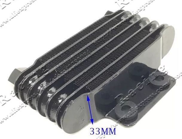

Ссылка на радиатор
591,71 грн.  11%СКИДКА | Небольшой масляный радиатор Грязь велосипед ямы обезьяна Гонки мотоциклах Высокая эффективность ремонт интимные аксессуары Кайо BSE китайский 110 125CChttps://s.click.aliexpress.com/e/bpnQlIx

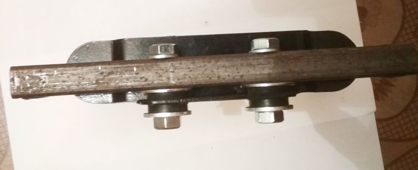

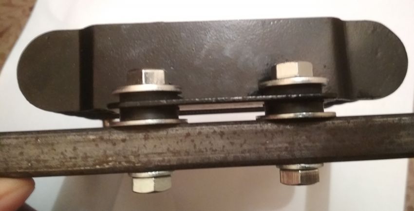

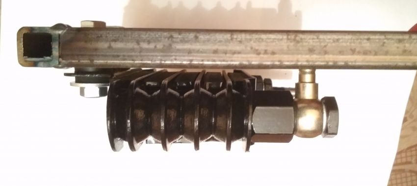

Если руки умелые, то можно изготовить маслянное охлаждение в разы дешевле.
Установить фитинги в родную клапанную крышку и установить радиатор от Запорожца.
Змінено: 04.03.2019 р., moto-moto
04.03.2019 р.
Благодаря расположению крепления на радиаторе,
его можно крепить "внутри рамки"
Или "за рамкой" я крепил так.
04.03.2019 р.
Варити рамку до рами справа неправильна і ризикована, могло й раму повести
+1
да и не красиво как то...

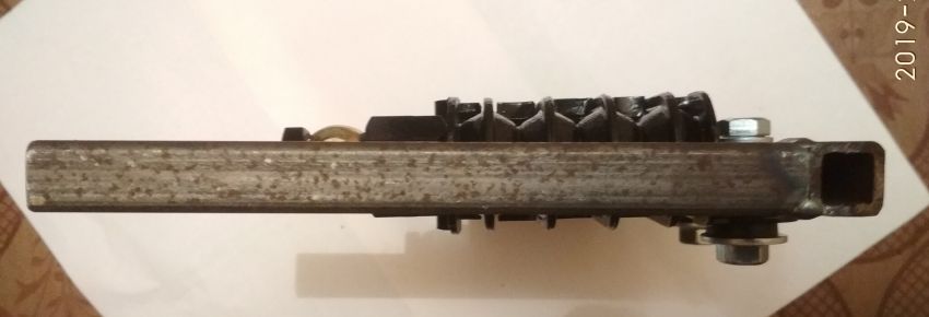

06.03.2019 р.
Более качественные фотографии.
Рамка выступает за габарит мотоцикла на 30мм.
Между трубой рамы и радиатором зазор 50мм .( Я его оставил чтобы не перекрывать радиатором поток воздуха на цилиндр)
Вообщем-то можно спокойно радиатор сместить во внутрь мотоцикла  на 30мм и он не будет выступать за габарит и между трубой рамы и радиатором еще будет зазор 20мм.
