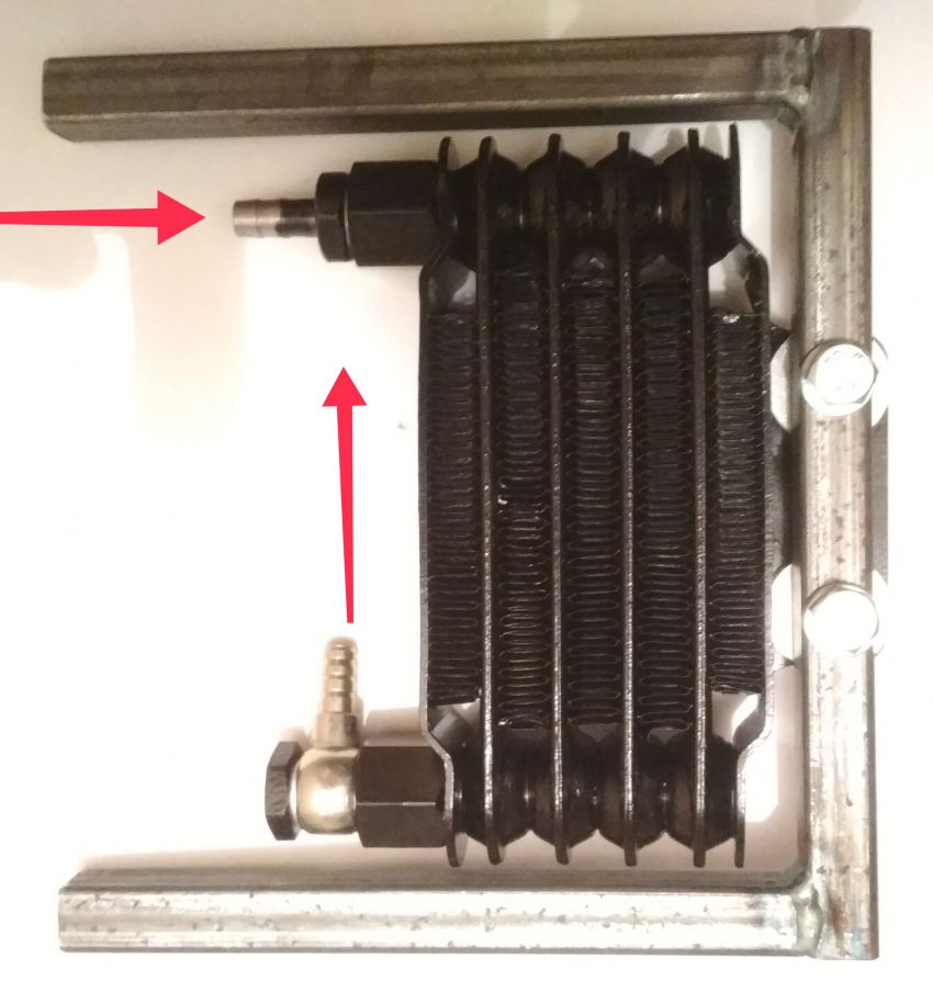

Была изготовленна крепежная рамка для радиатора, по совместительству выполняющая функцию защиты.
Рамка была покрашена и приваренна к раме.
При креплении радиатора к рамке использовал самоконтрящиеся гайки.
Радиатор специально крепил так, чтобы  входы радиатора были как можно ближе в выходам из крышки головки, таким образом максимально сделав короткими соединяющие маслошланги, дабы не удлиннять путь маслу.
Радиатор подключал так, чтобы выход масла из крышки входил в верхний вход радиатора.
Исходил из своей логики, что естественное движение масла вниз по радиатору будет "помогать" маслонасосу.
Также при установке радиатора исходил из того, чтобы при глушении двигателя масло из радиатора не сливалось в двигатель и при запуске двигателя, маслонасос не тратил время на заполнение пустого радиатора, пока в это время двигатель  работает в сухую
.На крепежную рамку маслорадиатора позже установлю сетку, для красоты неописуемой и защиты радиатора от повреждений.

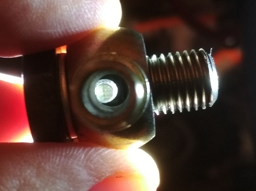

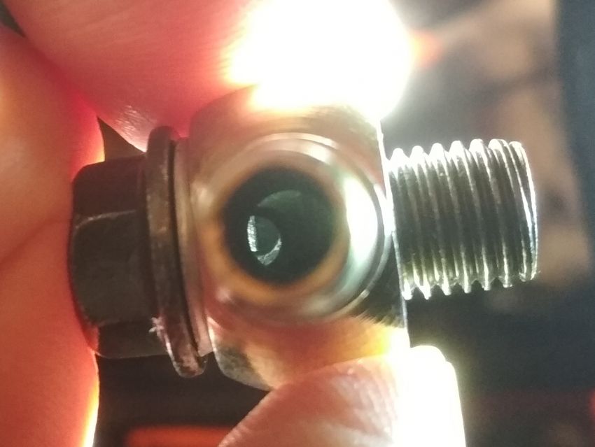

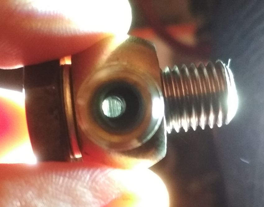

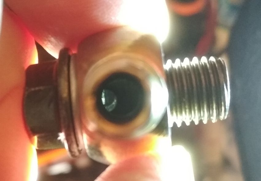

При проверке собранных фитингов " Банджо" обратил внимание, что отверстие в заводском болте немного перекрывается,
мне это не понравилось и я заказал себе болты у токаря, теперь отверстия находятся именно там где и должны.

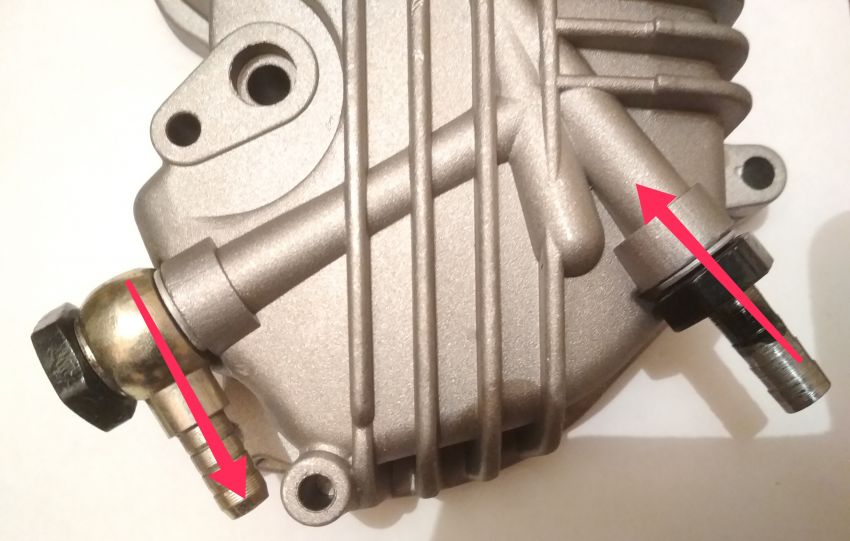

Места установки фитингов "Банджо" и "Прямых"
Стрелками указано направление движения масла.
