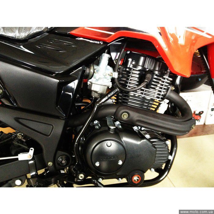

А так вот Ваш:
вот мой:
вот Лифан:
Внешне они близнецы. Поэтому и интересен изготовитель двигателя и  как следствие, руководство по ремонту и каталог з/ч. 01_smile
Лейбы на всех разные, а мотор похоже один.
По моему продаван уверял, что это zongshen.
