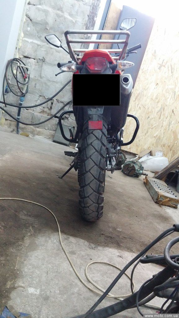

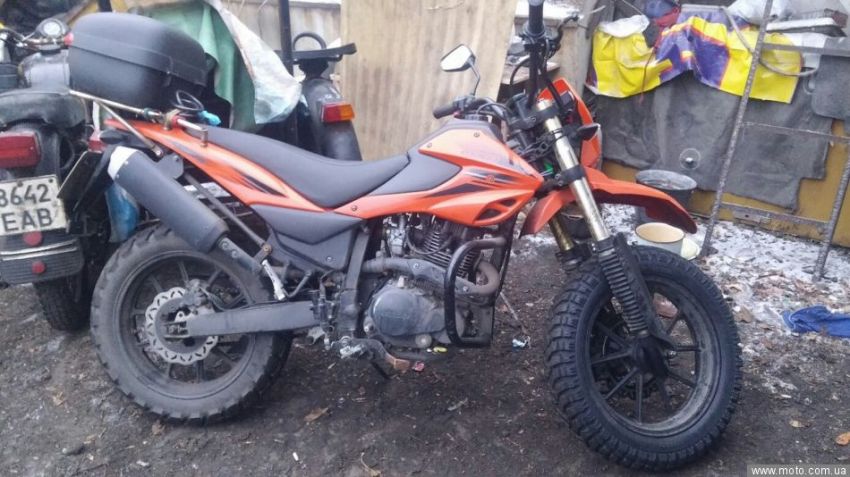

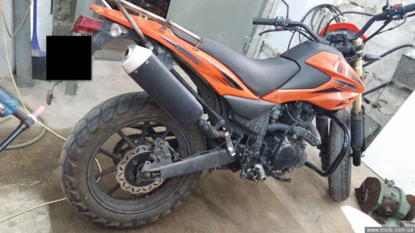

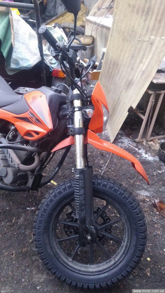

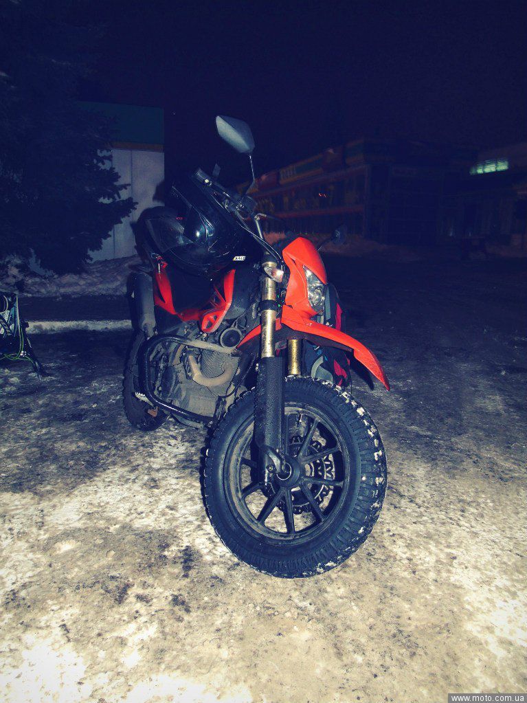

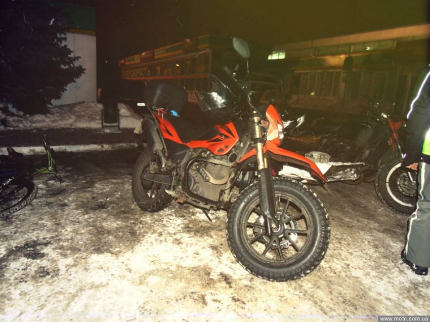

12.12.2014 р.
что-то тема как-то затихла? или все сезон уже закрыли?)))

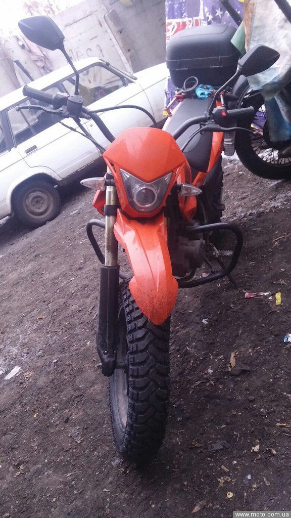

Кину тогда для поддержания разговора пару фоток своего железного друга!
Это мы переобули заднее колесо
Это мы переобули переднее колесо
А это мы катались 5 декабря сего года, снег, лёд, а нам всё ни по чём!
Змінено: 12.12.2014 р., djbah
12.12.2014 р. відповів для djbah
Офигеть, мотоцикл стал напоминать Тулу (был такой мотоцикл)  Это какой ширины покрышки - 140?  Теперь можно и по болоту проехать, не утонет 01_smile
Нет лучших среди равных
12.12.2014 р.
Мощьняцко выглядит!!!Особенно заднее колесо.Ижевские дуги подошли без особого херургического вмешательства?Хочу и себе с таких начать после ледовых и снеговых падений.
KASSIK15680
13.12.2014 р. відповів для Ingvar2
Ага есть такое дело))). А ещё Yamaha TW 200 в таком же стиле.
Задняя 130/80, передняя 120/90. Но по факту передняя несколько шире чем паспортное значение 120.
Хирургического вмешательства в раму для установки дуг не было. Изменялись только нижние крепления самих дуг. А так всё встало на штатные места.

а зачем вилку опустили?  04_blush
