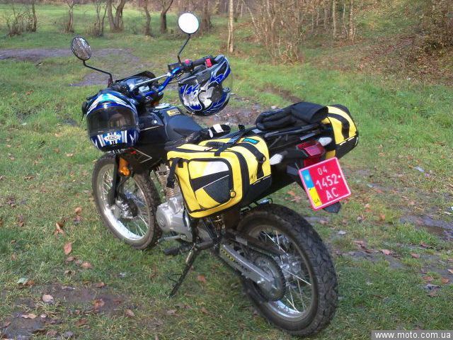

Замовив собі бокові кофри на багажну систему
На мотоцикл нашего типа лучше подходят по форме вот такие сумки :
Нет лучших среди равных
Змінено: 09.03.2016 р., Ingvar2
10.03.2016 р. відповів для Ingvar2
А пассажиру не мешают сидеть сумки?
10.03.2016 р. відповів для novice
Нет, совсем не мешают - как раз это фото с поездки в Карпаты, ездил с женой (потому и шлемов на руле 2), говорит даже не замечает присутствия сумок.
Змінено: 10.03.2016 р., Ingvar2
Підходять і вид мають прикольніший, але я такі дешевше 1500 не знаходив (і то, не було в наявності (мабуть ціна ще прошлого року))..., да і в них влазить причандалів трохи менше ніж в мої. Я в свій запихую 10л каністру і ще є місце для штанів і кофти.
А ще я використовуватиму їх на дачу.. мені буде шкода таких як у тебе, класти в них помідори якісь))
А з приводу пасажира, то підтверджую - навіть не помічає. Помічаю тільки я, коли загружена 1 сторона сильно, а інша легша, завалив на бік недавно))
