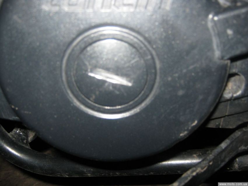

Регулировка клапанов
Производиться на холодном двигателе 20-30 гр.
Инструмент:
- Рожковый ключ на 10
- Пассатижи
- Шестигранник (из комплекта что идет с мотом)
- Щуп 0.05 мм
Последовательность действий:
- Шестигранником открутить четыре болта что крепят пластик на баке (по 2 с каждой стороны)
- Сдвинуть пластик назад (он выйдет из креплений)
- Рожковым или накидным клюем на 10 открутить три болта что крепят крышку головки цилиндра (1 слева, 2 справа)
- Снять крышку
- Открутить монеткой заглушку с левой стороны двигателя сверху
- Включить нейтралку и выключить зажигание
- Кикстартером прокрутить двигатель до совпадения меток "Т" внутри окошка с прорезью на блоке двигателя (Можно открутить слева боковую крышку и прокручивать ключом на 14)
- Ключом на 10 открутить контргайку на толкателях клапанов
- Вставить щуп 0.05 мм между клапаном и толкателем
- Поворачивая регулировочный болт добиться чтоб щуп ходил в "притирку"
- Затянуть контргайку (придерживая пассатижами регулировочный болт)
- Вынуть щуп
- Собрать двигатель в обратной последовательности
Змінено: 30.04.2013 р., antihrest
BANDANA
29.04.2013 р. відповів для antihrest
Ну молодец!  Многим  поможет этот пост!  20_drinks
если монеткой открутить большую пробку с прорезью и вставить торцовый ключ на 14 метку ловить гораздо легче
