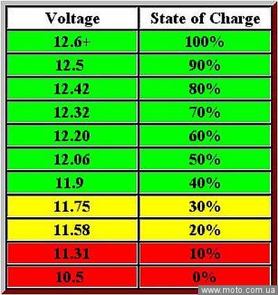

При оборотах 3500-4000 об.мин на клемах акуммулятора показало 13.8
Какое минимальное значение допускается на клемах акуммулятора???
P.S. Проверить на сколько улучшился свет пока не могу, у нас постоянно туман...Англия едрить08_lol
11.11.2018 р. відповів для moto-moto
считаю, что это хорошие показатели. судя по картинке, хватает даже для зарядки аккумулятора. мне, после установки лампы 55/60 пришлось перематывать генератор, чтоб при 3000 об/мин выйти на нули, чтоб с аккума на жрало
