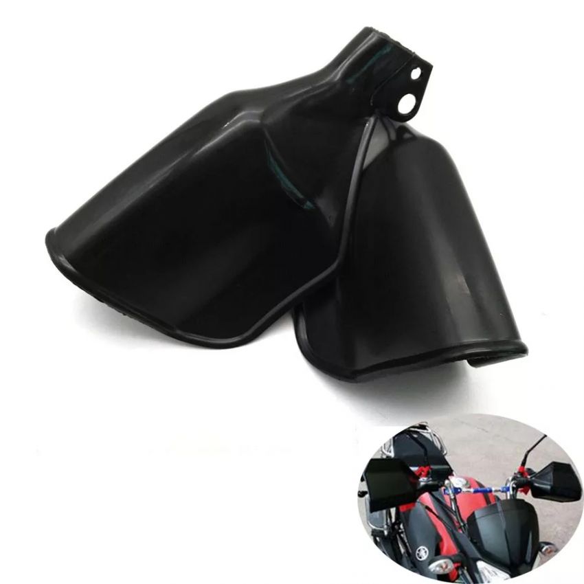

Маленький отчет по защите рук от ветра.
Не рекомендую ставить такую защиту как у меня,  у нее есть недостаток они низкие
И ветер холодит внешнюю часть кисти руки. Это конечно не критично, но все равно за их высокую цену ждешь лучше продуманой защиты.
Выглядят хорошо, стоят тоже не плохо, но ожидаешь от них большего...06_question

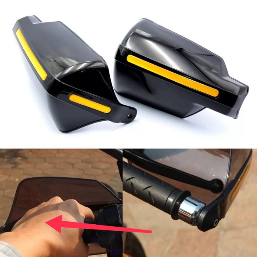

Если надумаете брать защиту от ветра, то берите наподобии такой.
Она заметно выше и лучше защищает руки от ветра, да и стоит на порядок дешевле, на Али цены от 75-100 грв. И выбор всевозможных цветов.
Р.S. Эксплуатирую защиту рук от ветра уже 6 сезонов, переоценить пользу от нее сложно. Руки не мерзнут в прохладную погоду и прекрасно защищают руки от веток, камней летящих из под колес и диких жуков.
