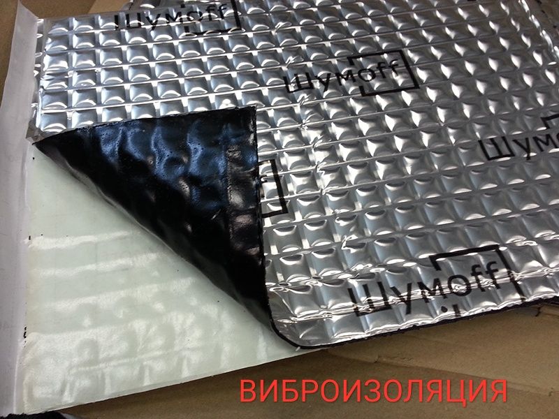

Виброизоляция-мастика на фольге. Благодаря мастике гасит вибрации.
При работе именно с виброизоляцией рекомендуется оклеивать ей не 100% поверхности а 50%, этого будет достаточно и при этом не будет переутяжелять,( в любом случае какой процент поверхности оклеивать надо смотреть индивидуально).

Низ бензобака обклеивается автомобильной виброизоляцией толщиной от 2  до 3мм ( толще 3 мм клеить не надо, это все таки вес)
Оптимально 2-3 мм.
Это позволит значительно снизить вибрацию на баке.
И так же при постукивании по баку он уже будет не настолько звонкий как раньше.

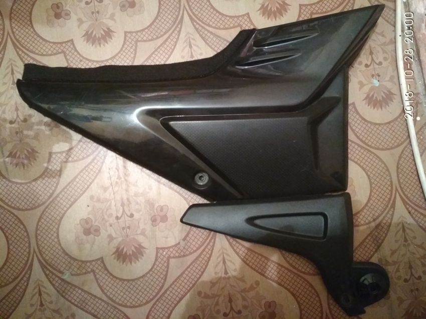

Проклеить той же виброизоляцией весь пластик ( толщина виброизоляции  не больше1.5-2мм, опять же помним про вес)
Плюс наклееной виброизоляции еще в том, что она армирует пластик и придает ему дополнительную прочность.
После наклеивания вибризоляции при постукивании по пластику он будет издавать не звонкий звук, а "благородно" приглушенный.
Также в местах контакта боковин пластика с сиденьем ( там где боковинка входит под сиденье) проклеить автомобильным антискрипом.
В местах соприкосновения пластика с рамой, в зависимости от необходимости  проклеить антискрипом или проложить резиновые шайбочки.
