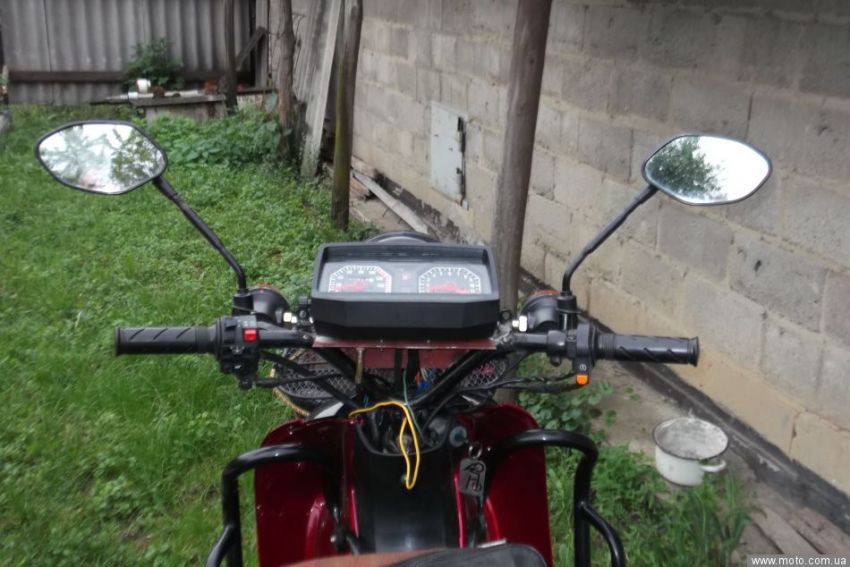

27.05.2014 р. відповів для 6barakuda
З Вайпера 125, показує нормально і тахометр і спідометр. Подивися пост№21591 в темі Активи
