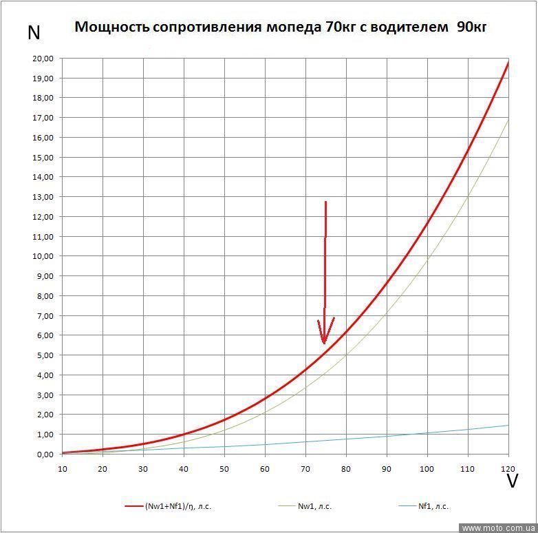

Чому не економно? - По графіках і спідометру виходить приблизно 250г на 100км.

да мапедка при 1000 оборотов поедает 250грам в час если токо одну лошадку выдает.но она и катит даже на 5 передаче со скоростью 10кч,за час поедая 250 гр. за 10 часов пока прокатит сотню сожрет 2,5 литра 01_smile
28.03.2016 р. відповів для kascej
Якщо швидкість мопедки 10км/год , то потужність опору становить близько 0,2 к.с.(за графіком). На таку  потужність опору,  двигун витрачає 50г бензину за годину. За 10-ть годин близько 0,5л.  Виходить, що економно.

да с такой скорстью передвигаться большая мощность не нужна.но даже не передвигаясь на холостых на месте урча движок бужет тратить енергию,от этого никуда не спрятаться 01_smile вот и получаетсяч что холостые и малые обороты не самые экономичные.просто для каждого движка ищется компромис мехду можностью необходимой для работы самого движка пусть будет 1 лошадка и полезной 0,1 лошадка для преодоления сопротивления качению и перемещения в пространстве что он может выдать больше чем нужно для себя,а с увеличением скорости еще начинает возрастать и аэродинамческое сопротивление.как говорят не стой и не спеши экономически кати 01_smile

Павєл, продовжу Вашу думку. 01_smile
Потужність ХХ(не путати з ХХ карб"юратора) з двигуна ніколи не "вилазить" і завжди збільшується зі збільшенням обертів, але користі від неї 0!
Потужність опору котру бачимо  на графіку  = корисній   потужності яка виділяється на ведучому колесі мопедки.
Чим менша потужність і  швидкість тим економніша їзда.
Тому що! - коли зменшуємо швидкість то зменшується сила опору(рівна силі тяги) і час починає працювати на нас.
- Золоте правило:"Програємо в силі - виграємо в шляху".
П.С.
Звичайно, все  в розумних межах.

без самого движка,токо для ходовой может и 3 лошадок не хватить,потребуется 3,01 чтоб мапедка с места сдвинулась,0,01 лошадка уйдет на движение,а остальное чтоб проворачивать ходовую,энергию движка превращая а тепло в горячем подшипнике ступицы.также и в движке энергию которую мы не используем превращается в тепло отдаваемое движком не важно через что.
