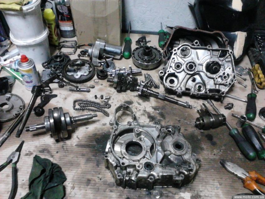

14.10.2014 р.
Процес пошел 30_crazy
дальше мойка и дефектовка...
Змінено: 14.10.2014 р., MDV
