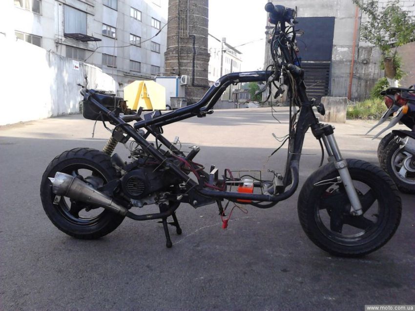

Рама, вид сбоку:

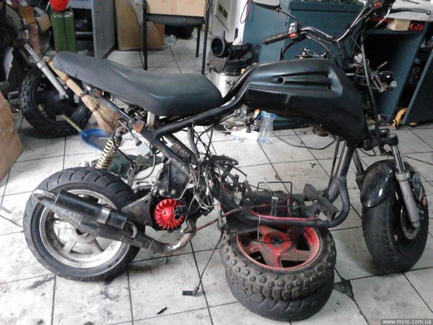

по Корчу: пришел шпиндель от ланоса, пиляю крепление для него когда есть время и "натхнення", но не всегда они появляются вместе 03_biggrin
eще валялся у меня тормозной диск как на торнадо 250, руки чесались, ну и при помощи сварки/болгарки притулил я его на передок 30_crazy
з.ы. и как оказывается найти резину на 15" с шириной более 200 - проблематично 02_sad нашел каток б/у,  230 ширина, цена 1800 грн, но даже по фотках видно что он какойто рагульный, и протектор как на ГАЗоне 53...
