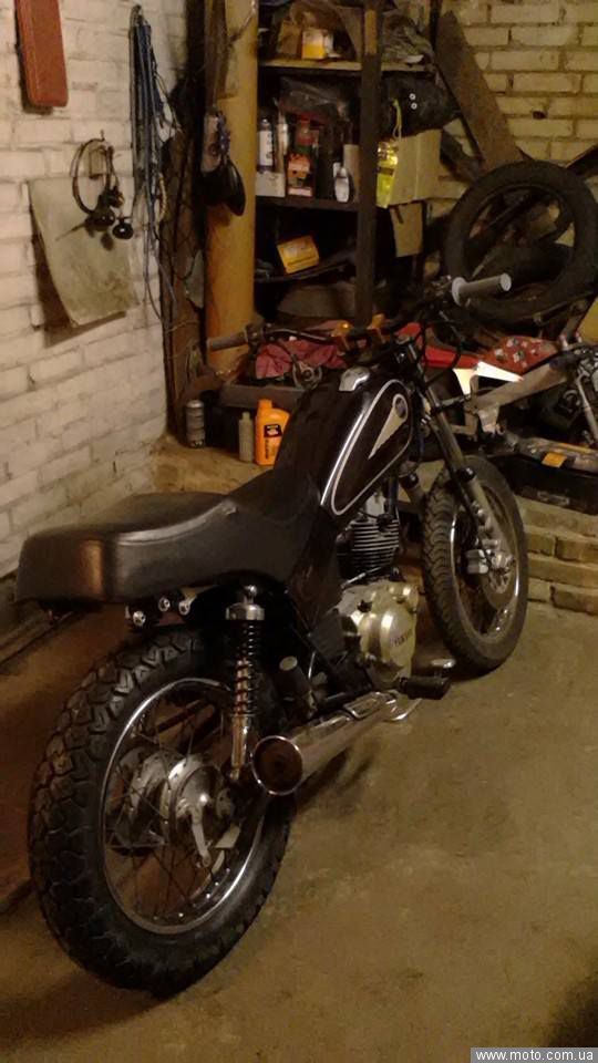

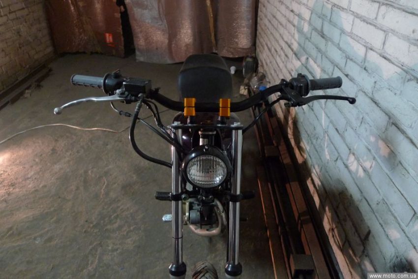

начал переделывать мотичек под скрамблер. шире руль, другой головной свет. сидушку планирую короче и уже. Сзади на 16" вместо 3.50 запихнул 120/90, спереди 17" обод будет меняцо на 18 или 19й под 100/80 (может шире) трактор. ну а потом уже порошочком все и тд и тп))))

Под Рождество с алиэкспресс пришла приборка. все гут. распиновка есть, качество вроде норм, но... диод индикатора далнего света так светит в рожу сильно, что лучше я его подключать совсем не буду)))

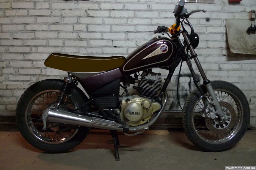

Вроде установил вместо 17го переднего 18е (4.10"). покрасил порошком колеса, спица отполировал, но цвет и текстура че-то не феншуй блин) Перепутал порошок)))) Удлинил проводку, что б спрятать все то, что было за пластиком фары под бак. Ну и приготовил к порошку крышки картера. сдел этап - изменение задней части рамы, приведение бака в более горизонтальное положение и флэт сит) ну а там может через некоторое время и до выхлопной скрамблеровской дойдеть дело)

Вот первый выезд) как раз прокатился замерять сидушенцию подтончить, крепление фары сделать. Вылез бок, который раньше сильно напрягал, а сейчас еще хуже. Мот идет мега отлично до момента, пока не нагревается катушка. Оказалось трещина в ней, которую я запаял все же снова вылезла. в результате имеем межветковое замыкание или еще че. Мот начинает подтраивать. Ямаха за оригинал нарисовала 2200 грн. На Вемото копия - 1200 грн)))
