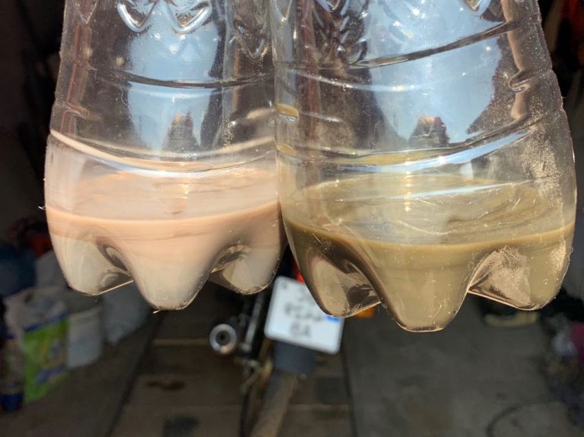

Решил я поменять масло в вилке, так как покупал мот б/у и не знаю менялось ли вообще когда либо, уже 22000 пробег. К тому же у меня стучит с левой стороны. Видел на форумах и на нескольких видео, что после замены масла стук исчезал. Залил вилочное "Motul Fork Oil Expert medium 10W", но мне это не помогло, что еще там может стучать?
Вот такое "кофе с молоком" вытекло с левого пера (на фото левое и правое соответственно):
Стук точно в левом пере, нажимал руками на снятом, так же стучало.
P.S. Пыльники и сальники не снимал, полностью не разбирал. Только замена масла.
Добавлю видео: Видео стук в вилке ►
25.09.2019 р. відповів для Russell
внизу пера шестигранники закручені?
