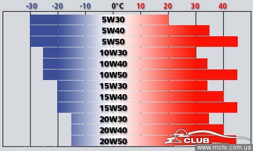

Вот хорошая картинка http://www.moto.com.ua/forum/message-1337954/ с этой темы http://www.moto.com.ua/forum/topic-987762/%EE%EF%FF%F2%FC%20%F2%E5%EC%E0%20%E7%E0%20%EC%E0%F1%EB%EE&all_v_pst=on, которая показывает при какой температуре рекомендуется использовать то или иное масло, но только это относится к иномаркам с хорошими двигателями ( к примеру в Опели и ланосы рекомендуется лить масло 5в40 синтетику, температура эксплуатации примерно -30 - +35, в Жигули обычно 10в40 полусинтетику или минералку, температура -25 - +35, значит это чуть гуще, но это нужно для двигателей с большими зазорами, для Запорожца с воздушным охлаждением 15в50 погуще )
Объяснил как сам понимаю, может где-то ошибаюсь
