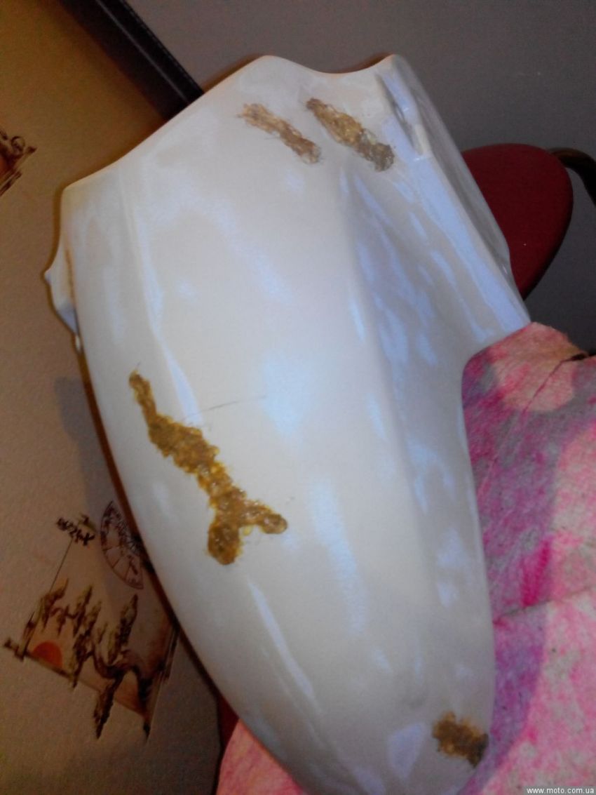

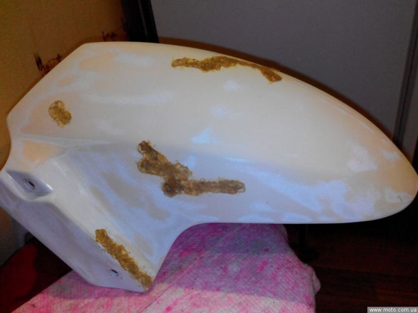

Сам процесс ремонта пластика то бишь пайки ничего сложного из-себя не представляет. Берете паяльник в руку, ставите жало поперек трещины и вгоняете его в пластик с лицевой стороны пластика примерно на половину толщины. Потом, отодвигаете жало на миллиметр-два и опять вгоняете его в пластик, не забывая при этом разравнивать образующиеся в процессе работы наплывы на поверхности детали. После переворачиваете ластик на внутреннюю сторону и тем же паяльником впаиваете уже заготовленную сетку проплавляя вдоль или поперёк трещины, или если вы впаиваете отлетевшие куски пластмассы! Сетку нужно брать (желательно) омедненную (желтого цвета) тогда если она у вас будет соприкасаться с воздухом или водой не так будет ржаветь. Пропаиваем сетку также на половину толщины пластика и равняете жалом пластмассу. Некоторые паяют таким образом, чтоб потом можно было шпаклевать, а некоторые паяют так чтоб сама пластмасса уже заправляя все пустые места, которые жалом вы можете нечаянно выгрести!

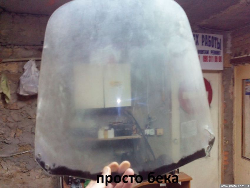

Вот хочу показать стекло какое оно было и уже какое стало (не фонтан)! Но это всего лишь после двух проходов шлифовки а надо ещё как минимум 3-4! шлифовал кстати машинкой и кругом войлочным при помощи паста гоя, которую предварительно сначала размачивал в ВД до массы жижа, но оказалось что это дорого и решил заменить бензином, паста растворяется очень хорошо  предварительно измельчив и оставив киснуть на ночь!
С интернета!
Моё стекло!
пс. только не надо .......  первый раз в жизни, всё приходит с опытом! Не судите строго! СУ. Arkadon
3-4 фотка это уже продолжения в понедельник прошёлся ещё пару раз изменения думаю видны!

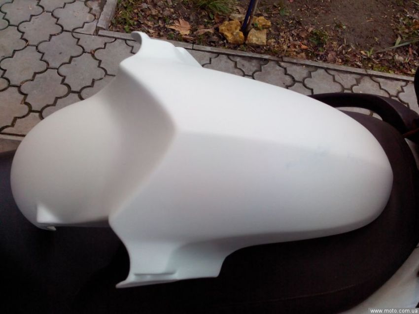

Разобрал свою хонду пластик поскидывал и обнаружил существенно побитый внутренний пластик на фаре. стекло целое отражатель немного надломан а вот задний корпус просто обломанный кусок который кстати ещё и его не было! этот бок я видел давно но не думал что он такой (Толи серьёзный Толи нет) Вообщем с чего и заказал по случаю фару с Польши!
Но покрутив решил по паять заднюю часть, и вот что получилось, красоты конечно нет но зато закрыта и грязь и пыль в внутрь после того как стекло посажу на селикон попадать не будет!

Видел это видео честно не очень оно мне приглянулось! (кину в шапку) весь пластик я просто брал и побывал как он паяется. вот голову на форсайте я паял вчера так пластик использовал с гира головы осталось у меня кусок. он  такой же как и хондовский! а фару паял тоже с гира внутренний пластик как чел говорит жирный подошёл идеально запаивался просто отлично (благо с гира ещё днище осталось)!
И вот что сегодня закончил по фаре сделал как хотел!

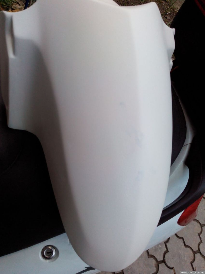

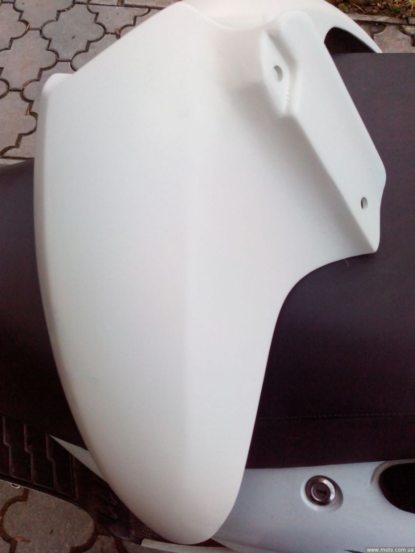

Вот и я закончил большую часть Форсайта и морду лиды к покраске готово, красить буду только те части которые крашеные остальное обработал наждачной бумагой вымыл растворителем кое где пришлось шкрябать монтажным лезвием , после всех манипуляций прошолся феном так сказать навёл блеск и сгладил все шершавые поверхности (лыжи, задницу) они у меня белого цвета их красить не буду! Морда и бока форсайта ещё в работе так как пришлось снимать всю краску аж до пластика (ведать бывший хозяин был действительно гамнюк) ну бог ему судья!

Давно не кто не чего не писал в теме! разбавлю новостями! Покрасил форсайта лежит сохнет пока мотор делаем, сохнуть чем больше тем лучьше! краску брал белый мерседес №147 просто бомба уже один скут покрасили такой красочкой вид на миллион баксов жду не дождусь пока свой соберу! шильдиков заказать не где не могу буду искать где изготовить.
