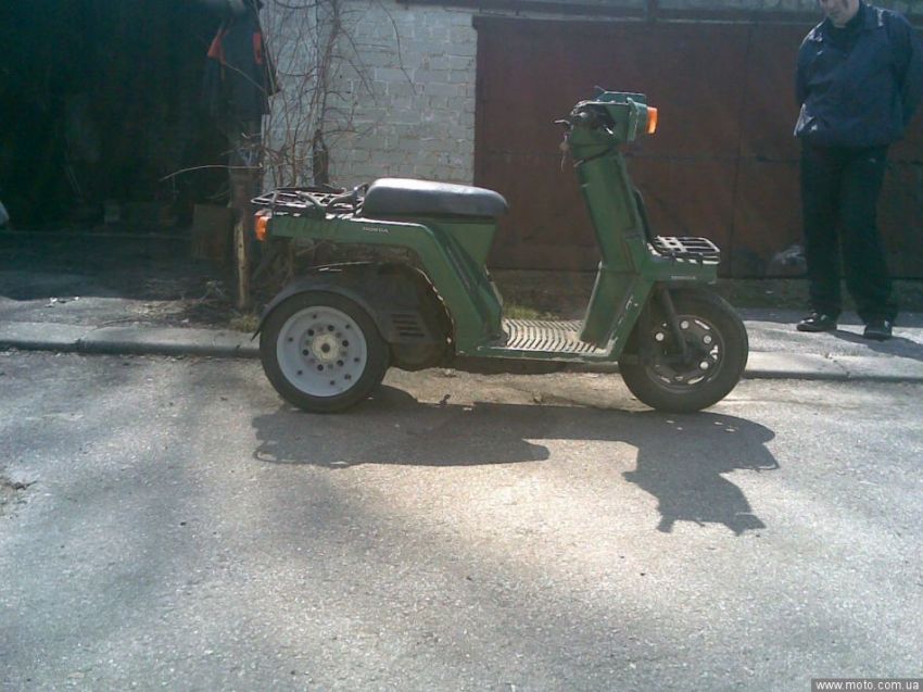

Начал  давнюю задумку - четырёхколёсную Honda Gyro X QUADRO, с наклоняемыМИ в повороте передним , ну и уже имеющимся задним, мостами. Цель - увеличение площади контакта передних колёс , увеличение безопасности при движении по любому покрытию, при переезде рельс, особенно продольных, и других неприятных и небезопасных препятствий, в том числе бесчисленные и огромные колеи  нечищенных дорог, особенно скользких межсезонных и зимних. Попутное увеличение дорожного просвета.
Как Вам эта идея?
Эскиз №1:

19.08.2016 р.
Решил сначала отжечь.Отжигал примерно час, накалил докрасна, потом в воду, потом опять на угли - просушить:

16.09.2016 р.
Ну вот, рабочая модель почти готова:

13.08.2017 р.
Второй сезон эксплуатации показал, что аппарат получился очень мягкий на ходу: все неровности и ухабы как бы делятся на 2 колеса. Ездить одно удовольствие. Из  минусов - передние барабанные тормоза малого диаметра малоэффективны - надо либо большего диаметра, либо дисковые.
