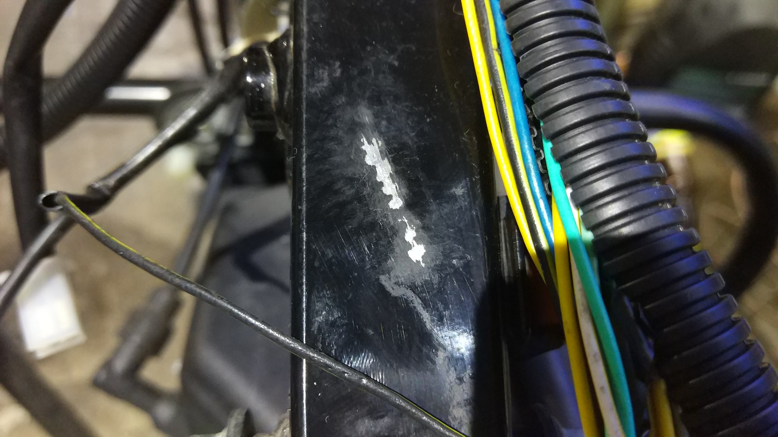

Обнаружил что жгут проводки под баком трёт краску с рамы.
Может быть это у всех боксеров так. Нужно устранять пока не появилась ржавчина.
И лучше не просто закрасить, а чтобы в будущем не возникло этой проблемы повторно - крепко закрепить жгут проводки.
