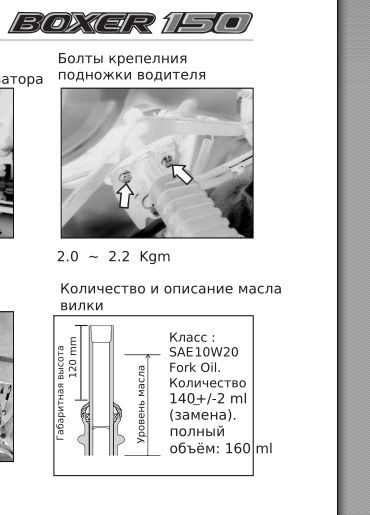

Конкретно може хтось сказати за заміну масла в паредній вилці, яке конкретно масло хто міняв?
21.05.2022 р. відповів для Leon81
21.05.2022 р. відповів для Ruta
Дякую, але я інструкцію знаю, конкретно хтів взнати хто міняв та як вилка працює відносно жорсткості після заміни.
Я заливав Repsol Moto Fork Oil 10W. Але не в мене інший мот.
