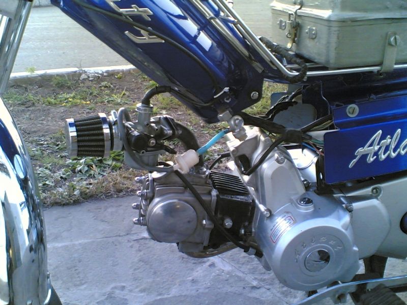

1) Из карбюратора (по правому борту мотоцикла) свисает трубка (на фото - под красной стрелкой), конец обмотан кусочком целлофана (видать чтоб не забилось чем-нить)) ясно, что так не должно быть -  куда надевается эта трубка?
2) На переднем "подкрылке" бывает скоба, удерживающая тросики от смещений (как на рекламном фото такого-же мотоцикла). У меня видать забыли поставить при сборке. Насколько существенно её отсутствие, "колхозить" что-нибудь вместо неё?
С благодарностью надеюсь на Вашу помощь и советы.

21.02.2017 р. відповів для right
Щодо трубки
Може там є хомут так як тут
21.02.2017 р. відповів для User
Щодо трубки
На счёт хомута не знаю, нужно под баком смотреть. На твоём фото два шланга, один на подачу( что сверху) второй что снизу на слив топлива. У нас же стоит третий шланг он вакумный, при пуске двигателя там образуется вакум. Сегодня заводил специально пробывал. Он у меня просто спрятан под баком. Но что то мне все ж подсказывает что не просто так он там. Нужно будет вытащить с гаража мот  и розглидеть внимательно.

Вітаю. Стосовно трубки з "целофанкою". Схоже виробник, відправляючи мотоцикля поштою, аби не порушувати умови з правил пожежної безпеки, легкозаймисті (бензин) у бак не заливав, а просто бензин у трубочку що йде до карбюратора подавав з пляшки, аби завести і переконатися у працездатності усіх систем "аппарату". Коли " індус" відправляв, забув трубочку під'єднати до паливного крану (під баком). Тому є сенс глянути під бак (зліва).

Якщо там вакуумний кран біля бензобака то від крана має бути три виходи і тоді ця трубка туди.
Зайди в тему http://www.moto.com.ua/forum/topic-83389/ там в 9-му архіві в шапці є мануал і стоїть такий кран - подивися.

Шланг про который идёт речь, до подачи топлива не имеет отношения ни какова. Я же писал выше, там вакум образовывается. Подача бензина осуществляется по другой шлангочке.
От краника выходит лишь один штуцер, от него идёт шланг к карбюратору. Подача бензина там осуществлена самотёком.

Сумніваюся я що трубку треба виводити під бак, я бачив тільки два варіанти: або на злив вниз, або до бензокрана на вакуум.
Ну не знаю  06_question  Мануала що немає зовсім?
В том то и дело что у нас их три. Один на слив, один на подачу, и вот етот неизвесный. Завтра я доклад зделаю, пофоткаю и выложу что к чему. Мне мот собирали в магазине, и проэхал я пару сотет, и всё ето время шланг был под баком, мот роботает отлично.

1) Из карбюратора (по правому борту мотоцикла) свисает трубка (на фото - под красной стрелкой), конец обмотан кусочком целлофана (видать чтоб не забилось чем-нить)) ясно, что так не должно быть -  куда надевается эта трубка.
Вопрос по поводу трубочки решон, ето сапун, и она не надевается не куда, просто уходит под бак, и там крепится. Был в мотосалоне, смотрел на других таких мотоцыклах, у всех так. Потом пообщался с менеджером, он и всё объяснил.

RUSLAH27 спасибо!!!!   18_good  Ясно и доходчиво, теперь всё понятно!
