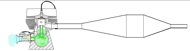

собственно  я почему возразил потомучто в 4т  фазы роли не играют  если  прямоток то прямоток и ничего более не придумаеш а в 2т там не маловажную роль играет обратная компресия так что  заменив стоковый на прямоток  вы получите прирост но если это зделать на 2т то   будет только хуже! 44_beach

Так а почему на 2-х тактнике прямоток гробит двигатель, может кто объяснит? Я просто реально не знаю 06_question .
Правильно разчитанный глушитель --- есть (псевдоклапан), своего рода пробка, которая не дает выбросить сжимаемую свежую смесь через выхлопное окно на улицу, и не дает обратно засосать сгоревшую смесь. Так-как в глушаке имеются перегородки и лабиринты в которых находится отработанный газ. При быстром ходе поршня, газ в лабиринтах из-за своего сопротивления и есть пробка --- клапан. И помогает этому всему, отраженные(резонансные) волны --- правильно настроенные. Смотри ниже....
