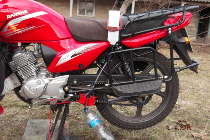

Хто користується машинкою для чистки ланцюга? Наскільки зручніше та ефективніше в порівнянні із зубною щіткою, довговічність пристрою? Ціна та "а навіщо воно тобі" не обговорюється. Лише зручність, ефективність, довговічність пристрою та витрата керосину.

На счёт, машинки не скажу. А вот по поводу керосина скажу. Если цепь сальниковая, то лучше мыть соляркой, ибо керосин проникает под сальники и размывает смазку. А если цепь обычная, то лучше мыть бензином. Он лучше моет и, что самое главное, быстрее сохнет. Керосин сохнет долго, и если сверху его можно вытереть тряпкой то он всё равно остаётся внутри. В итоге, когда смазка нанесена и начинается движения, керосин выдавливается из под роликов и размывает смазку.
12.08.2021 р. відповів для SanK
Користуюсь років три, нічого там не зносилося(хоча запасні щітки продають окремо).
Процес займає хвилин 5. Витрата гасу на сальниковому десь 700 мл(повна пляшка), на безсальниковому вистачає половини бо його тільки зверху помити треба. Коштує вону фігню - 6-7 рублів на старі гроші03_biggrin.
Коротше воно того варте.

Процес виглядає так - воно миє, а я в цей час сиджу куру03_biggrin
От за гас не знаю06_questionчитав що можна, я сальниковий разів 5 вже мив гасом.
12.08.2021 р. відповів для User
https://youtu.be/It2BkB6l3wY?t=398
12.08.2021 р.
Теж таким користуюсь18_good, тільки колесо прокручую руками.
Пару раз знімав ланцюг,  прив'язував за крайню ланку мотузку, запулював його у 6-ти літрову пляшку з під води, залливав десь літру бенза, мотузку придавлюєш кришкою, що б він не весь булькнув у бутилю, колотиш трошки і все. Достав,  висушив, поставив на мот. По часу однаково, що машинкою, що у бутилі. Ланцюг безсальниковий.

Ага03_biggrin у мене ланцюг заклепаний
Ще й сальниковий, бензом мити зась01_smile

А я кілька разів гасом мив... сальниковий...05_shok Хтось на форумі писав, що сальниковий саме гасом і миють 10_ireful2

700 мл. Зубною щіткою мені це на 3 рази. Хіба що потім відстоювати і по другому колу .
