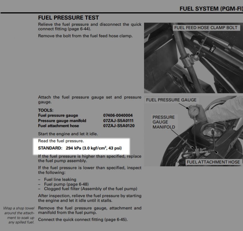

Добры день ! Кто подскажет , какое должно быть давление насоса  или давление в "рампе"  на сашке 300 !!
Как спросили , так и излагаю ....
У "больного" при замерах , показало 3,1 - это норм или всё же нет !?!

Вообщем .... по форсунка , давление в норме , один в один как по документации , этот ньюанс отсекаем ...
