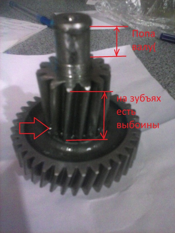

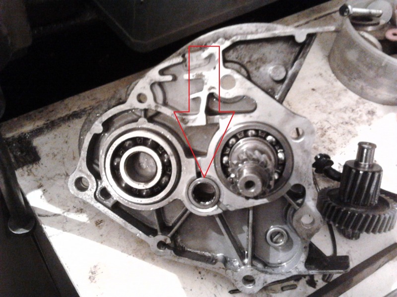

Ребята  в  общем  разобрал  я  редуктор,  причину  огромного  количества  стружки  нашел..  Не знаю как  называется  эта  деталь,  но  валу  каюк.
Причина -  подшипник  был  установлен  не  правильно,  заливное  отверстие  для  масла  в  стороне  от  маслоканала.

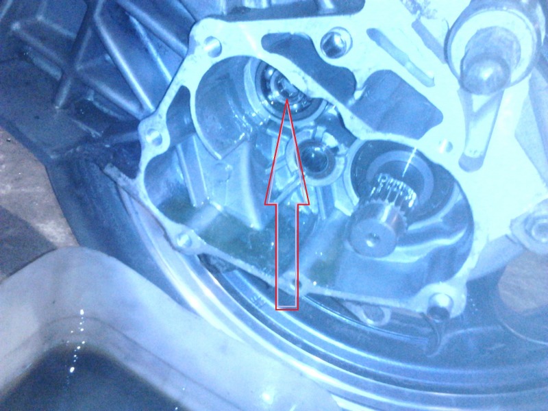

Подскажите  как  высунуть  подшипники  указанные  стрелкой??
Мож  какой  съемник  нужно  купить?
Из  явного - подшипник  игольчатый,  подшипник  шариковый  опорный первичного  вала,  вал  по  счету  второй.
загрузил  фото,  мож.  кто  еще  что  увидит..

Ну не все так страшно. Вал можно проточить и одеть втулку с натягом. Можно заменить промежуточный вал. Подшипники такие снимать не просто. Есть метод с расшатыванием,но я его неуважаю. Сам снимаю таким методом- беру гайку, привариваю ее к подшипнику, в гайку вкручиваю болт- болт упирается в картер и выдавливает подшипник. Чтоб не шкарябать картер можно просить дуда 10 копеек, если не влазиет, то шайбочку

Могу поделится как я доставал игольчатый подшипник тоже долго мозги мучил чтоб придумать.  21_umnik  Короче покупаеш в строительном магазине металические анкера наружным диаметром на 1-2 мм меньше чем внутренний диаметр подшипника вставляеш его туда и затягиваеш гайку он там распирается и стоит как вкопанный, ну а дальше дело техники чем ты будеш его тянуть. У меня с картера достался легко пассатижами слегка потянул и все, в крышке чуть плотнее сидел.

пробовал  вытянуть  спицами  порезал  палец  и  бросил  затею.
Может  быть  кто  помнит  название  подшипников  которые указаны  стрелкой.
