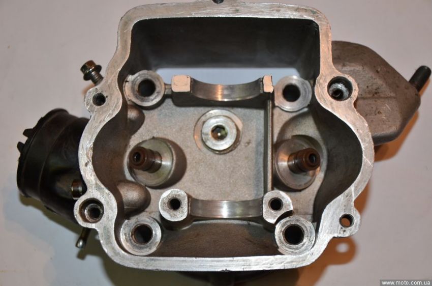

Двигатель
Головка, клапана(ГРМ)

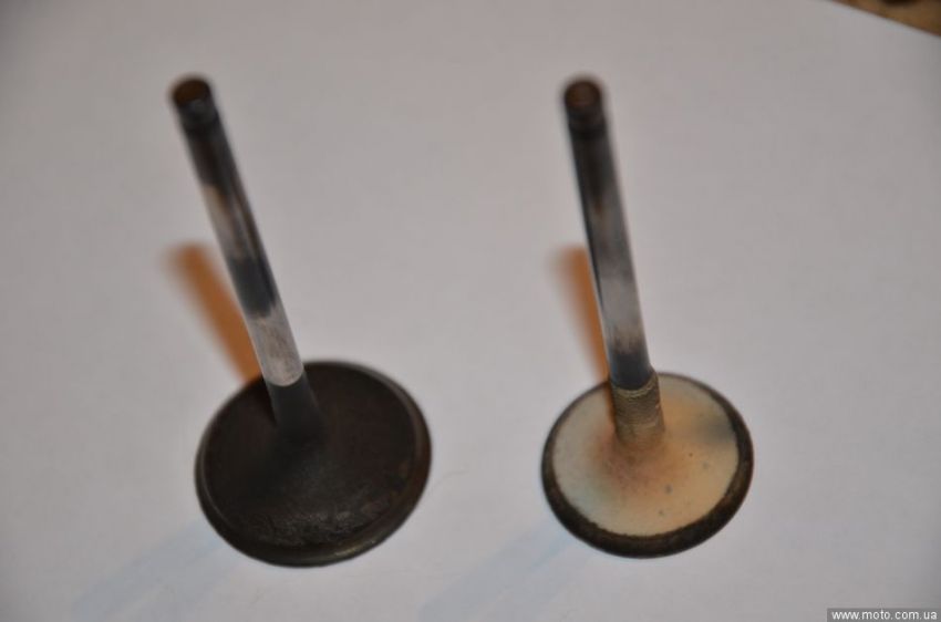

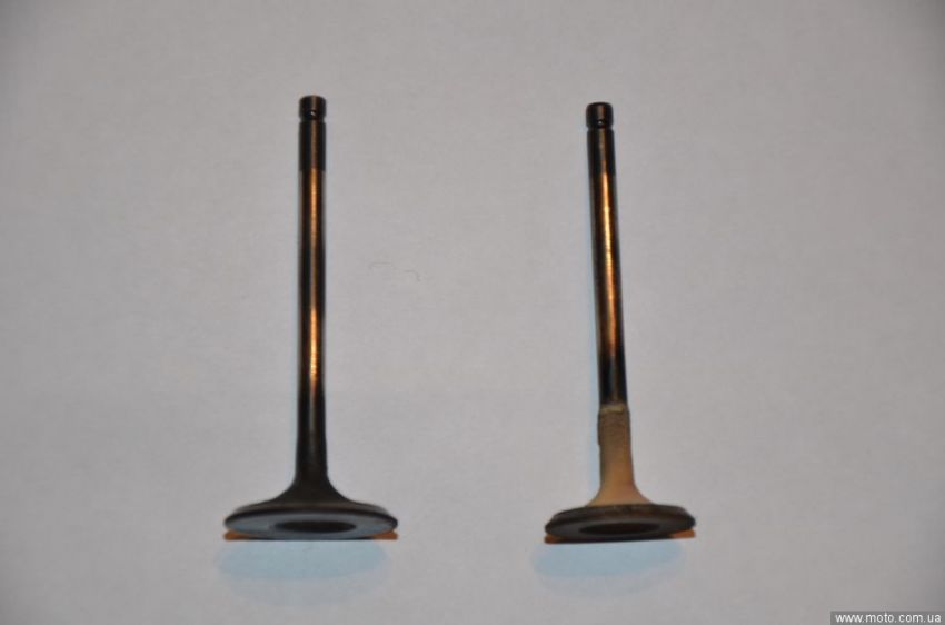

Фото клапанов:

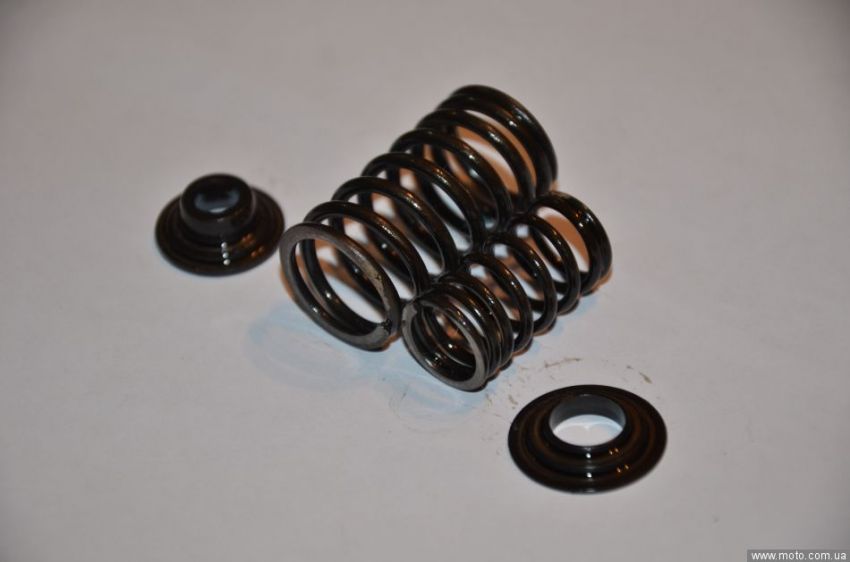

Клапанные пружины:

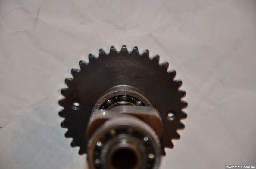

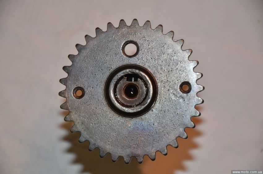

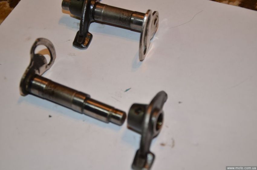

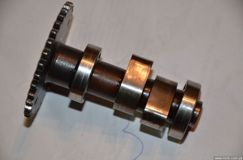

Фото распредвала:

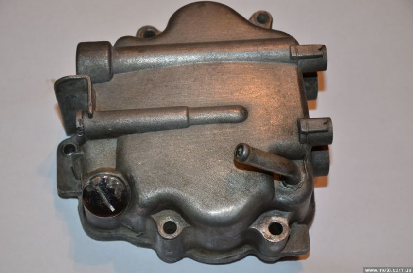

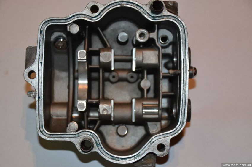

Фото крышки головки цилиндра:

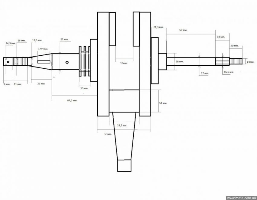

Коленвал, система смазки
Размеры коленчатого вала

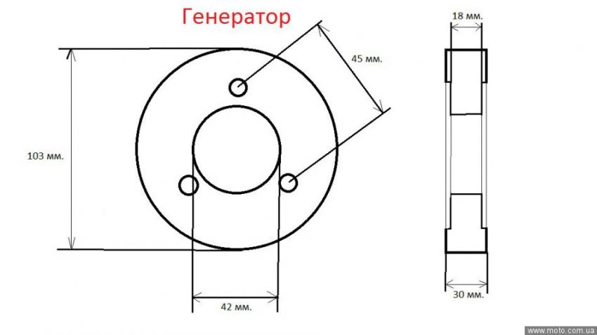

Размеры генератора

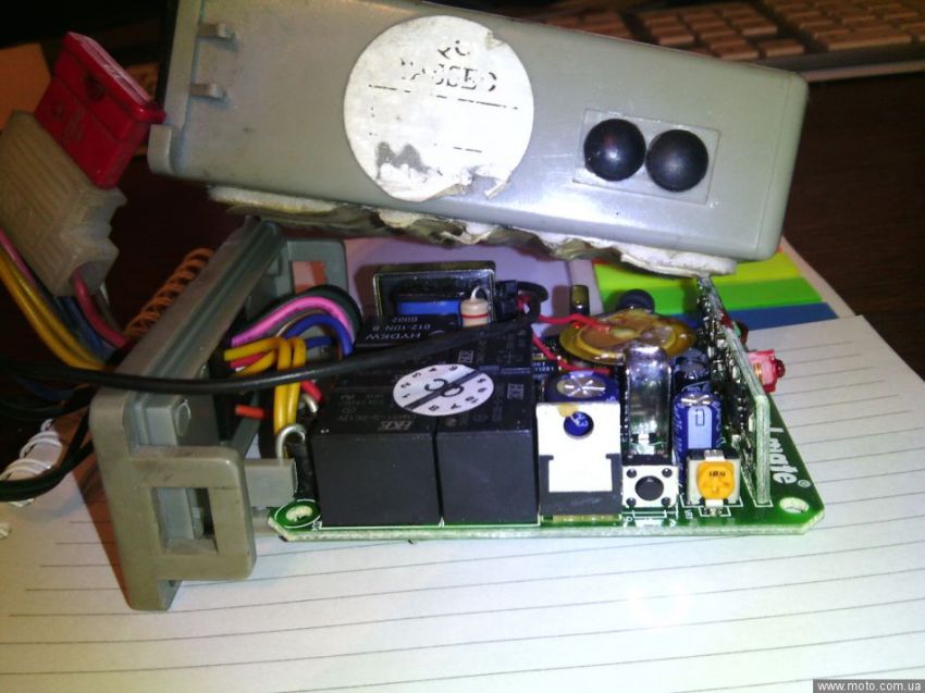

Работа реле системного блока.
R2 - Включается:
R4 - Срабатывает:
