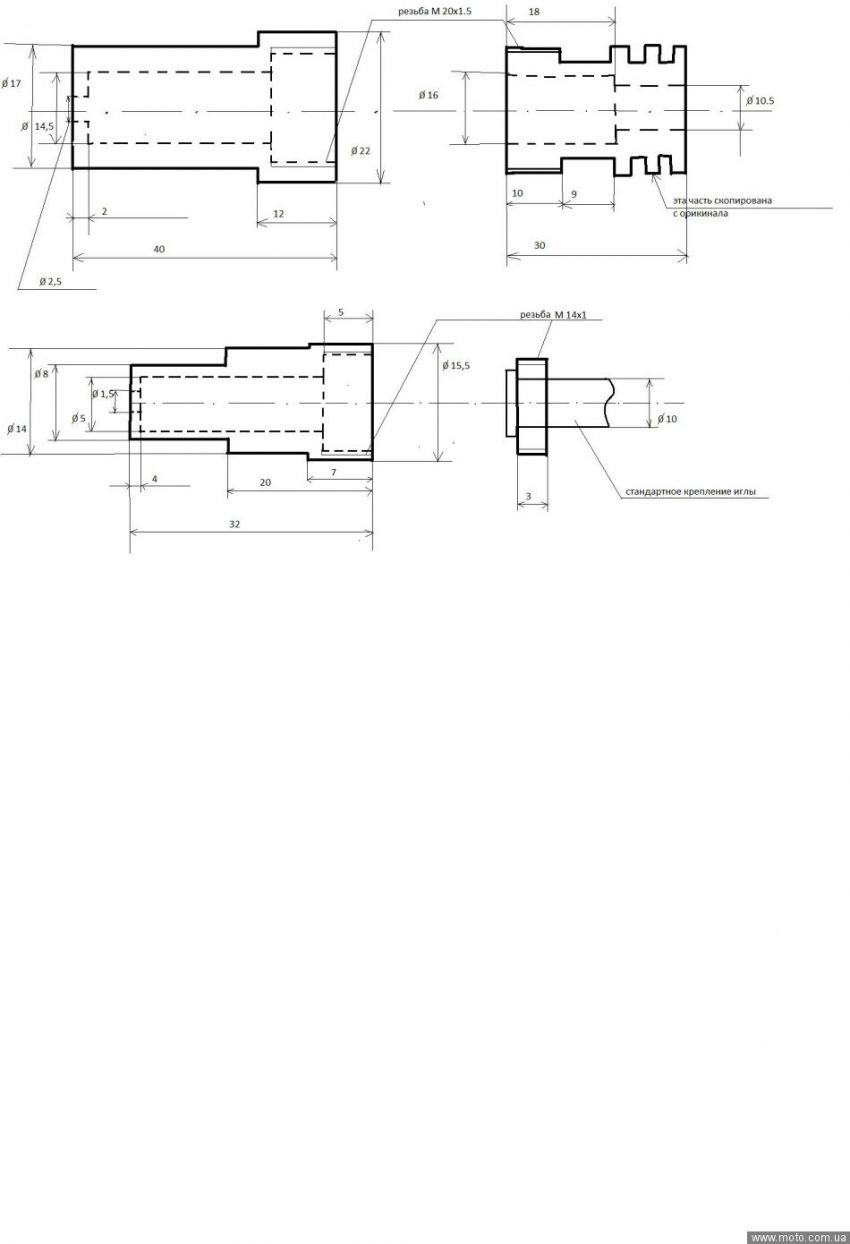

тестил сегодня ручной обогатитель,вот это вещь 18_good Завтра если привезут трос и рычажок то буду устанавливать 01_smile

где тестил? где взял. Реально хочу - ВЕЩЬ! нафига тот кириво(или "не-")работающий обогатитель, причем, что он не нужен большую часть сезона?  Когда реально на улице жара, двиг еще толком не остыл, - а оно маслает шо дурное 02_sad
08.04.2011 р. відповів для beard
тестил в гараже (т.к. нет тросика то просто примотал капроновую нитку и за неё тянув тестировал 03_biggrin ) сделанно по принцыпу как делал Аппаратчик (корпус выточили  а внутрености(иголка) со старого обогатителя) 01_smile
выточили мне с помощью Аппаратчика (за что ему огромное спасибо 20_drinks  42_friends )  01_smile
ну и фото для примера(фото не моё а Сани Аппаратчика) .

привет, да вещица нужная..реально вчера понравились чёткие незавышенные холостые....мотор так тихо шепчет 41_dance2  01_smile

А уважаемый Аппаратчик выкладывал размеры ранее?, - что то не помню.
Хотя, я ему в личку напишу..
09.04.2011 р. відповів для beard
да чертёж тут в теме был....

Только, видимо, без извлечения стокового, я так и не пойму куда чего 01_smile как и пока не понял, за счет чего происходит герметизация узла, какая то должна быть прокладка, сальник. Я про герметизацию относительно "карб/атмосфера".
