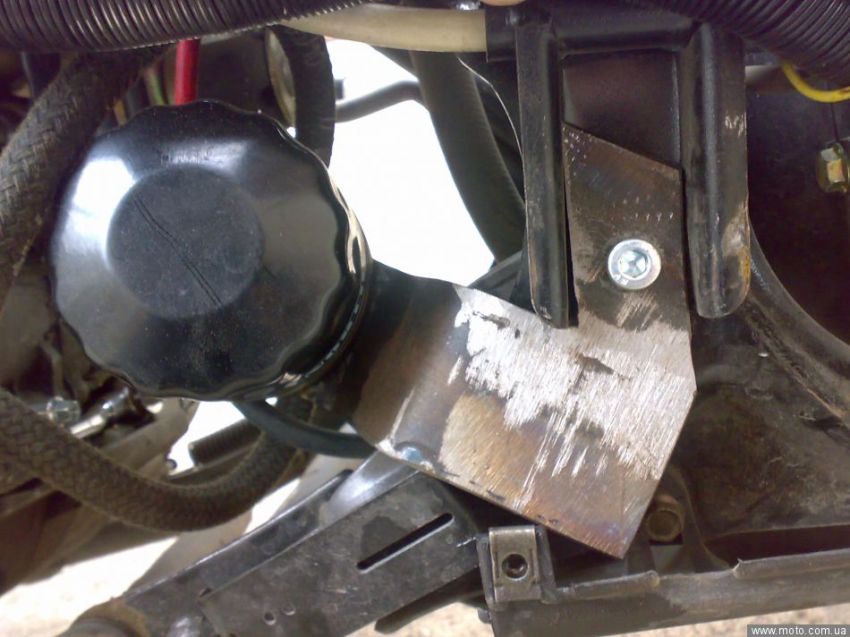

Установлены на уровне картера. Он заполнен маслом.
Тут я согласен, должен быть заполнен маслом... Надо подумать над этим, ато у меня вроде немного выше стоит, хотя масло не должно стекать обратно через насос наверное (я пробовал дуть в трубку, так не дуется... ну посмотрим)
[url=http://vkontakte.ru/tornado250]TORNADO 250 VKONTAKTE
18.01.2012 р. відповів для LeBron
Фильтр сделан по принципу что в него втикает на зад не течет,там клапан стоит.Но на всех авто-мото он стоит в самом низу 03_biggrin  06_question
Вроде как закончил создание маслофильтра... Жду вашей критики...  04_blush

Почти как у меня, 11_blum  только я считаю что много сварки, можно было сделать проще, а еще фильтр великоват, понадобится много масла 31_bigboss
У меня и отца эта система стоит уже почти год, проехал на ней 7000км, все ОК!
Давление в системе хоть и небольшое но есть и его придостаточно чтоб продавить фильтр

В чем то я не согласен с этой статьей, во первых они не описали по поводу увеличения фильтра в чем, в диаметре или его длине, тем более в фильтрах стоят клапаны которые не дают уйти маслу из него, потому при зупуске двигателя масло уже находится в магистрали и мгновенно создается давление! Во вторых взять за пример мой малюсенький авто фильтр (выбрал именно его т.к. был самый малый из всех) он устанавливается на 300 моделей авто объемом от 1,2 бенз до 2л дизелей, а то может и больше! http://avtoto.com.ua/index.php?productID=2559
По поводу давления я проверял, очень переживал что давление в нашей масленой системе не хватит чтобы продавить фильтр. Но измерив манометром получил такие данные: хх 0,3-0,5 атм, 4-5т.об. 1,5-2атм 36_onthequiet
Ну и плюс чтоб ко всему убедится, запустил движок со снятой шлангой после фильтра, напор был такой что я был весь в масле

Не сильно много там сварки. Было бы меньше, если бы был полуавтомат, а так - увы... Надеюсь 0,4 кгс хватит для работы датчика аварийного давления...
Этот фильтр меньше по диаметру за твой. Еще меньшего я не нашел...
З.Ы. Спасибо за идею.
C_korpion,
Не во всех фильтрах стоят клапана. Например в этом его НЕТ!

Сори я таких не видел 01_smile Ну если не вытекает то все в норме,а то долго будет мослать пока его наберет!
19.01.2012 р. відповів для LeBron
Я уже описывал что вполне хватает, если не уверен, то возьми сними шланг выходящий из фильтра и кинь в бутылку, заведи и увидишь своими глазами какое там давление 18_good
Твой фильтр Filtron OP 570 (lanos)
Характеристики:Высота Мой фильтр Filtron OP 643/3 (reno)
Высота
Спасибо, очень приятно 20_drinks
Надеюсь система фильтрации будет работать отлично! 45_smoke
shumaher66 я не буду спорить по поводу того что давление существует.... только проводил ли ты эксперимент по замере давления - исключив фильтр, тоесть поставив манометр в разрез трубки, которая соединяет вход и выход..... Как ты пишешь и видно на фотах - ты проверял давление уже готовой магистрали. А вот попробуй померять таким образом...
Я согласен с тем, что фильтрация в Вашем случае на порядок выше, но с точки зрения елементарной физики это не совсем правильно....
Ещё раз повторюсь Торнадик только купил и поэтому не совсем ещё разобрался, как оно и чё устроено....  Так что не ругайте  01_smile  Всё возможно, что Ваша идея имеет право на жизнь.
Я тебе скажу что с точки зрения элементарной физики очистка масла будет в 100 раз лучше чем сеточку для заварки чая 11_blum
Говорю же прошел 7т, 10_ireful2  если бы давления не хватало то движок бы уже стуканул! 23_ireful3
Во вторых я проверял давление в магистрали без фильтра, а потом установив фильтр измерил после него, давление не изменилось! 21_umnik
есть на 0,2, сори не помню от чего - толи копейка, то ли запор, то ли таврия.
Датчик 0,4 - это есть = давление на Х.Х. +/-. Тоесть - будеь мигать, или не гореть на холостых. Если я буду делать фильтр, то буду ставть на 0,2

Я его не делал. Мне прислал Тоха (скорпион) 17_wink  42_friends . Я его взял, приварил кронштейн помощнее (люблю запас мощности) подключил шланги и поставил 85_boast . Незнаю только какой датчик давления покупать.
