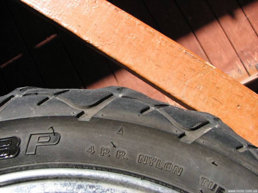

Что вы думаете об установке такой резины:?
1) уже писали тебе - не увлекайся увеличением диаметра ведущего. Ты этим увеличиваешь плечо нагрузки - на все, от редуктора и дальше.
Сток (130/60) имеет 78 мм высоты.
150/70 имеет 105 мм высоты - на 2,7 см больше радиус!
по моему "потолок" это 130/70, - 91 мм. Имхо  17_wink
2) Shinko - я уже "отчитался" http://www.moto.com.ua/forum/topic-183201/message-1207093/#1207093
